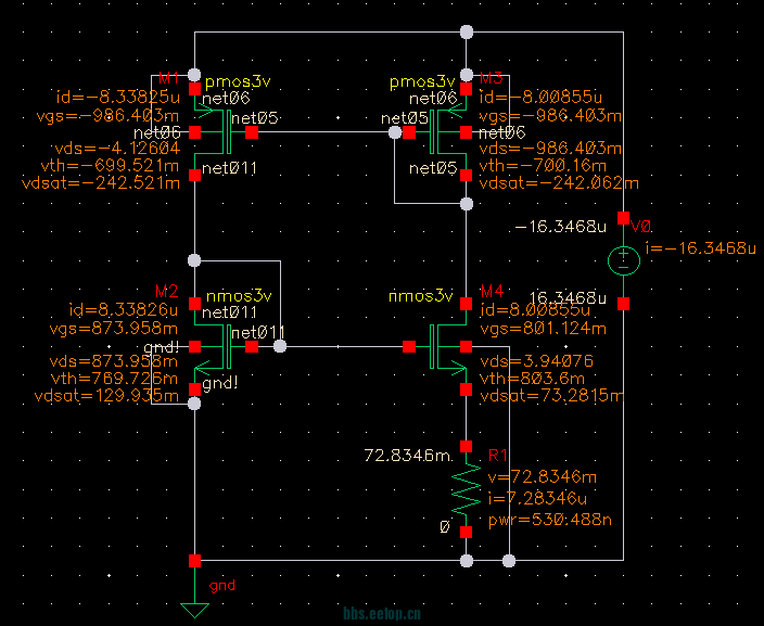

电流镜的四个管子不都应该在饱和区才对吗?是哪里出问题了吗
请问一下,我仿真的这个基本的电流镜,M1=M2=M3=W/L=10u/2u ,  M4=40u/2u,  vdc =5v  R=10K
为什么M4 感觉进入了线性区,vds只有几百mv?我调节了R的阻值要么是M2进入线性要么是M4进入线性。我觉得四个管子都应该是在饱和区才对呀,求指教。
请问那我如果想改成自己设定的电流值比如1mA,怎么调整呢?这个是(VGS2-VGS4)/R 但是我调整R时,M2和M4 源端电压会改变啊?

从电路图给出的vds和vdsat看,没有进入线性区的管子啊
M2的vds 只有873mv  这个管子没有进入线性区吗?
李淑嘉
2021-6-24 15:33:52
你电阻电流7.2uA而MOS电流8uA...剩下的0.8uA去哪了?
