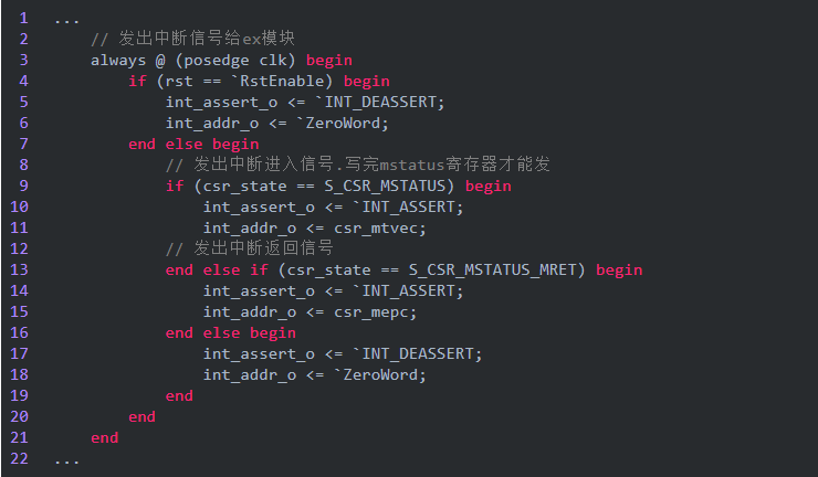

最后就是发出中断信号,中断信号会进入到执行阶段。
有两种情况需要发出中断信号,一种是进入中断,另一种是退出中断。
9~12行,写完mstatus寄存器后发出中断进入信号,中断入口地址就是mtvec寄存器的值。
第13~15行,发出中断退出信号,中断退出地址就是mepc寄存器的值。
