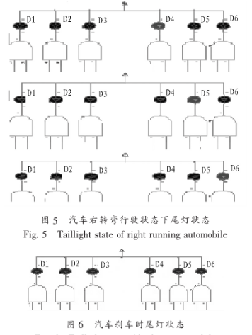

为了验证所设计的控制器的有效性,在PROTEUS中搭建了该控制电路的模型图,并对电路进行了仿真,对汽车的各种可能状态下尾灯的状态进行了验证[8-9]。图3为汽车正常行驶状态下尾灯状态;图4为汽车左转弯行驶状态下尾灯状态;图5为汽车右转弯行驶状态下尾灯状态;图6为汽车刹车时尾灯状态。汽车正常行驶状态下尾灯的为全灭状态,汽车左转弯行驶状态下尾灯为左循环闪烁状态,汽车右转弯行驶状态下尾灯的闪烁状态,汽车刹车状态下尾灯为闪烁状态,所设计的控制器符合要求。将所设计的系统加载到EPLD器件EPM7128LC84-15验证功能正确。该系统具有结构简单,价格低廉、使用方便等特点。
