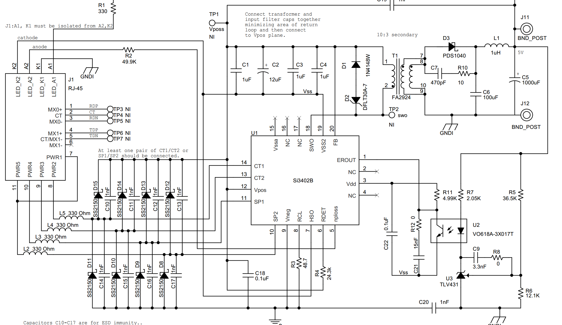

demo板参考图如上所示,做的两层板的POE模块,为隔离式POE模块,使用外部整流桥,12V/1A输出。

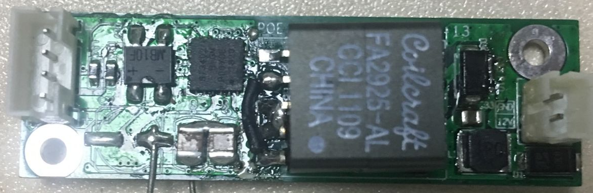

a先前为了节省成本,选择更常用的变压器POE13P-12L,发现是输出不了12V的(可以输出5V),原因是因为POE13P-12L的电感量太大,最终还是用规格书推荐的FA2925L。电路本身为反激式开关电源,具体为什么电感量太大会造成这个原因可从这个方面分析。
b发热严重:在换变压器后调到12V输出,接水泥电阻12Ω测试,12V/1A输出,会发现芯片温度会非常高,表面居然会达到100℃,最终会进入热保护。另外在测试中发现,温度与效率成反比(上电后,温度升高,总功耗上升,温度进一步升高,总功耗进一步上升,最终热保护)。最后只有在吹着电扇的时候才会稳定,不会进入热保护。
关于温度高的问题,可能会怀疑是效率低的问题。然而实测效率其实是达到80.2%,就POE而言,这个效率其实并不低。
另外说明下,实验中的板子已经接的是外部整流桥。
发热原因分析:
芯片集中的高,而QFN的封装实在是比较小。
2层板不利于散热,官方demo板为4层板,有比较好的散热地平面,实测的板子为2层板。
测试的板子面积太小,热量比较集中。
总结:SI3402-B尽管支持802.3af标准,输出能达到13W,但设计的时候发热问题一定要考虑,尽量使用外部整流桥。另外如果真正要用到10W功率以上的,建议还是换其它分离的方案比较好。
发热原因分析:
测试的板子面积太小,热量比较集中。
