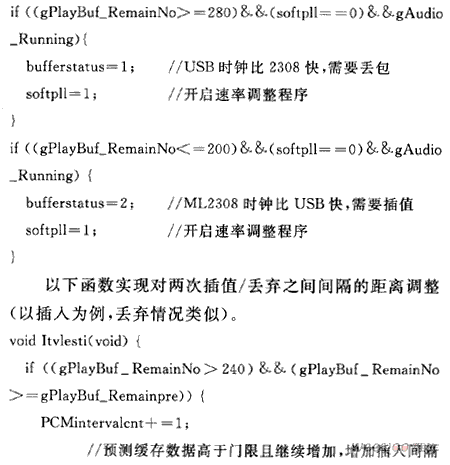

5 算法实现
由于每台电脑以及每块开发板的时钟都有误差,所以每次连接设备都需要检查两者时钟速率关系,实现该功能的关键代码如下:
6 测试

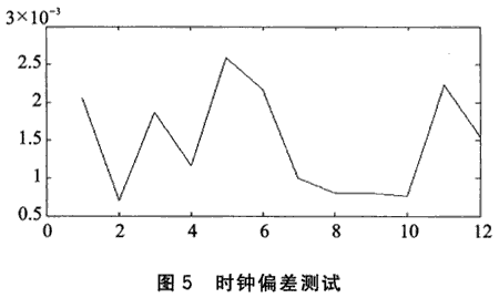

(3)估算时钟偏差测试
在不同电脑上运行10 min以上,提取插入/丢弃数据间隔,取倒数可以得到稳定后设备和USB时钟偏差率。由图5可见,总体偏差在0.001~0.003以内,基本符合预期。
