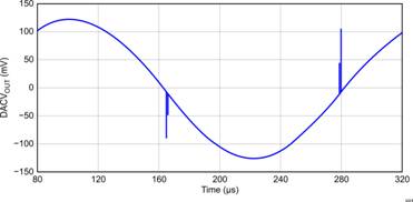

昨天,在我减速通过一条讨厌的减速带时,突然想到了我的那个精密型 16 位 R-2R DAC。它在中间刻度时存在短时脉冲波形干扰问题(请参见图 1)。我想,在选择使用具有较大短时脉冲波形干扰特性的 DAC 时,可以在 DAC 输出端添加一些去干扰电路,从而减少干扰的影响。两种常见的 DAC 去干扰电路是简单的低通滤波器(相当于一种减速方法),以及采样/保持电路(相当于“绕过”干扰)。这两种去干扰电路都可以降低干扰振幅,或者去除干扰能量。
图 1 16 位 DAC 产生的讨厌干扰

一般而言,这个过程会比较顺利。在您增加(或者减小)数据码值时,输出电压也随之上升(或者下降)。但在四分之一和四分之三中间刻度处,DAC 会产生干扰。中间刻度干扰最大。

在路上似乎到处都有令人讨厌的减速带,在行车道和停车场,随处可见它们的身影。尽管它们的尺寸大小不一,但都一样不讨人喜欢。碰到这些减速带时,您可以选择减速通过以减少对车辆的磨损,也可以退回去,但最好的办法是绕过去。
