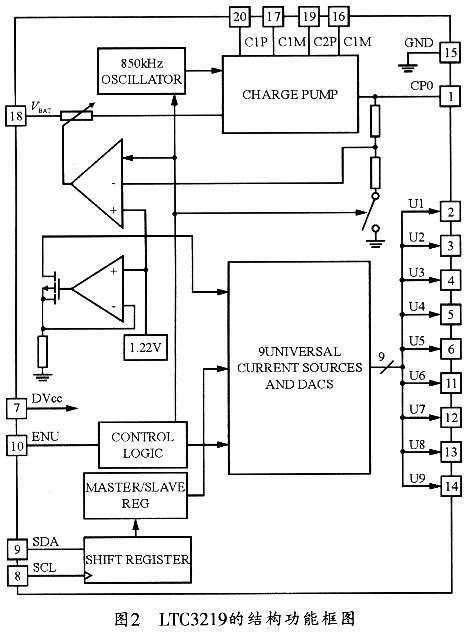

LTC3219是一款具有高集成度的多路显示LED驱动器。它用一个高效、低噪声的充电泵为9个通用LED驱动器供电,并可由内部的一个精准的电流基准源来设置其最大显示电流。每个电流源均可进行独立的渐变、开/关、闪烁和灰度级调节,并可通过I2C串行接口实现。其LED电流源有6位线性DAC,可为其进行亮度调节控制。
LTC3219可根据LED电流源上的电压并通过自动或手动方式的切换来改变升压倍率,以优化其效率。启动时,升压倍率为1X模式,当有效电流源趋近关断(Dropout)状态时,LTC3219会先自动切换为1.5倍升压模式,而当再次出现关断时,它将切换为2倍升压模式。当从I2C接收到新数据时,LTC3219又会自动复位到1X模式。图2所示是LTC3219的结构功能框图。

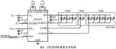

LTC3219仅需要5个小型陶瓷电容就能实现一个纤巧、完整的LED电源稳压器和电流控制器解决方案。图4所示是LTC3219的一种典型应用电路图。图4中所给出外部元件的相应参数,可在具体设计时用作参考。
