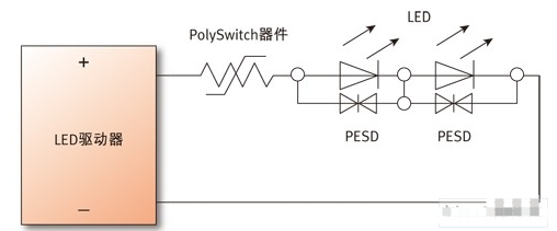

图1显示了如何把PolySwitch PPTC器件与LED串联起来以提供过流保护。为了充分利用PolySwitch器件,可将其热绑定在金属芯电路板或LED散热器上。若LED没有内置ESD保护电路,可将PESD保护器件与LED并联,这有助于保护LED免受ESD浪涌电压引起的损害。
图1:LED背光的过热保护方案
图1:LED背光的过热保护方案
