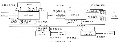

系统设计包括硬件和软件。硬件主要分控制系统、MPEG-4解码系统、输入数据源三部分。数据源可以是IDE接口设备(如硬盘)或网络端口。控制系统对系统各部分进行监测和控制、完成数据流的传输等。如图1所示,它主要由主控芯片、Flash和SRAM组成。主控芯片通过PCI总线控制系统其他模块,是控制系统的核心;Flash里固化嵌入式Linux操作系统,存放应用软件和备份数据;SDRAM作为内存供系统运行使用。MPEG-4硬件解码系统采用硬解码方式,负责将输入的MPEG-4数据流解码成普通的电视信号,其核心是解码芯片。为解决数据流不稳定的问题,解码芯片通常使用SDRAM进行数据缓冲才可以保证正常解码过程,解码芯片的输出数字音频、视频数据还要经数模转换器(DAC)转换成模拟电视图像信号和声音信号。解码芯片通过I2C总线发送指令配置音、视频数模转换器。整个系统框图如图1所示。

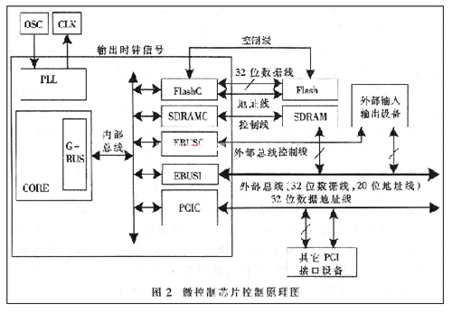

控制系统调配系统资源、控制系统各个部分以及数据流的传输。主控芯片采用东芝公司的TMPR4925XB-200。它是一款64位MIPS,内部集成了NAND Flash控制器(FlashC)、32位PCI总线控制器(PCIC)、4通道DMA控制器、4通道SDRAM控制器(SDRAMC)、外部总线控制器(EBUSC)、外部总线接口(E-BUSI)以及2个通用串口等,并通过内部总线对它们分别进行控制。其工作主频200MHz,处理速度快,功能强,性价比高,能很好满足嵌入式Linux系统的需求。
MIPS通过内部的FlashC和SDRAMC实现对外围Flash和SDRAM的控制,其中SDRAM的数据地址线要与外部总线控制接口(EBUSI)连接,Flash的数据地址线连接到对应的FlashC的数据地址端口。MIPS通过PCI总线控制器(PCIC)控制其他PCI接口设备,其控制原理图如图2所示。

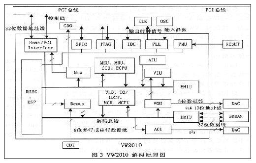

解码系统实现MPEG-4硬解码,将PCI总线传来的视频码流转换成电视信号输出。此部分关键是解码芯片选择及相关电路的设计。解码芯片采用Vweb公司的VW2010 A/V/S编解码芯片,它可以实现MPEG-1、MPEG-2、MPEG-4和H.263的视频编解码,可以编恒速码流或变速码流,码流速率为22.5kbps~15Mbps,编解码能同时进行,可实现Codec、转码功能,还可以进行MP3、AAC、AC-3和G7xx等多种格式的音频编解码。
VW2010有PCI、GPIO、I2S和CDI等多种数据接口,解码输入端口有两个:Host/PCI port和CDI(CompressData Input)port CDI port还分串行和八位并行两种输入方式。解码原理图如图3所示。
MPEG-4视频数据流送至VW2010后,由它内部的PCI接口(Host/PCI Interface)传送到芯片内部的解复用模块(Demux);解复用输出单节目视频流再经过内部解码总线和解码存储接口单元(DMIU)存储在解码缓冲区SDRAM中(SDRAM经DMIU连接到内部解码总线上);再由片内精简指令集计算单元(RISC)、数字信号处理器(DSP)和VLD、IQ/IDCT、MCU、dCPU等专用微处理单元通过内部总线解码;解码后视频、音频数据分别由视频输出单元(VOU)、音频输出单元(AOU)输出,视频单元输出8位数字Y、C-R、C-B三者比为4∶2∶2的ITU-R.BT.656格式的数据。音频输出单元通过I2S总线输出数字音频信号,两者经过各自的数模转换器(DAC)输出模拟的电视信号。

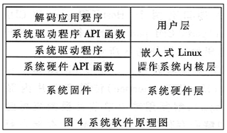

本系统软件设计主要分为嵌入式Linux操作系统内核移植、VW2010、PCI桥芯片及网口等系统驱动程序编写和解码应用程序的编写,其体系结构及与硬件的关系如图4所示。
嵌入式Linux操作系统是用户控制系统的硬件平台,系统驱动程序采用模块化形式,向上为用户层的解码应用程序提供API函数,向下通过系统硬件API函数控制系统硬件。VW2010驱动模块采用实时加载方式,其他如网口、I2C和PCI/IDE接口等驱动通用性强,直接编译入内核。解码应用程序则实现系统MPEG-4数据流的传输和解码。

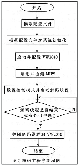

以IDE硬盘文件解码为例,解码程序主要由两部分组成:主程序和解码线程程序。解码线程程序主要控制MPEG-4数据流的传输,先从数据源(IDE接口硬盘)获取MPEG-4数据流文件,再以块的方式将数据传送至W2010进行数据流的解码,然后在检测外部中断信号同时不断地把文件中的数据以块的方式写入VW2010,直到文件终止或者外部信号中断解码过程。解码过程相对独立。为便于其后台用使用线程的方式实现,线程的级别要设为最高。主程序主要进行系统初始化工作,内容包括读取解码参数,配置SAA7129的寄存器,启动并检查MIPS,开启VW2010并加载配置文件等。

VW2010提供了十分齐全的API函数供使用,包括I2C配置、输入输出控制、解复用和解码控制等,在VW2010的驱动模块加载后可以在C++语言里直接调用,极大方便了软件程序的编写。主程序流程图如图5所示。
