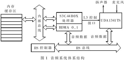

图1是44B0X芯片与菲利浦公司的UDA1341TS音频芯片的连接示意图。
在这个体系结构中,为了实现全双工,数据传输使用两个BDMA通道。数据传输(以回放为例)先由内部总线送到内存,然后传到BDMA控制器通道0,再通过IIS控制器写入IIS总线并传输给音频芯片。通道1用来录音。
三星公司的BDMA控制器没有内置的存储区域,在驱动程序中必须为音频设备分配DMA缓存区。缓存区的地址在通道DMA控制器的地址寄存器中设置。
UDA1341TS芯片除了提供IIS接口和麦克风扬声器接口,还提供L3接口控制音量等。L3接口分别连到S3C44B0的3个通用数据输出引脚上。

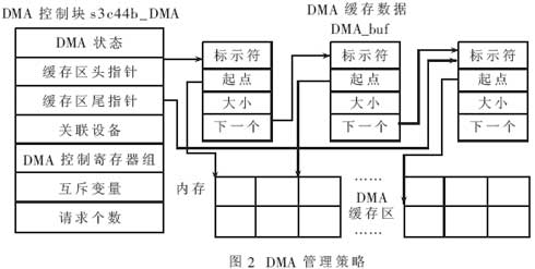

为了方便各种物理设备使用DMA资源,在程序中使用strcut s3c44b_DMA数据结构管理系统各个DMA通道的资源,如图2。每个DMA通道被多个外部设备共用,为各个外设分配的DMA缓存区的大小和数目可能不一致,所有分配的数据块使用DMA缓存数据块DMA_buf管理。各个不同设备申请的数据缓存区形成一个单向链表,每个链表节点包含一个起点字段,存放实际DMA缓存起始位置的物理地址。在设备第一次使用DMA时,使用kmalloc函数为DMA_buf分配内存,并且使用consistent_alloc函数为DMA分配实际的连续物理缓存区,然后将节点插入队列中。从第二次开始通过缓存区的标示符对缓存区进行操作。

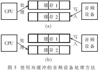

内存管理中的重要问题是缓存区块设计。常见的设计思路是使用一个缓存区,CPU先对缓存区处理,然后挂起,音频设备对缓存区操作,音频设备处理完后唤醒CPU,如此循环。需要处理大量音频数据的音频设备驱动程序,可以使用双缓冲。以录音为例,系统使用缓存2存放音频设备量化好的声音,CPU(应用程序)则处理缓存1中的声音数据;当Codec设备填充完缓存2,它移向缓存1填充数据,而CPU转向处理缓存2里的数据;不断交替循环,如图3(a)、 (b)所示。
使用这种方法处理音频数据,能够提高系统的并行能力。应用程序可以在音频工作的同时处理传输进来的音频数据。

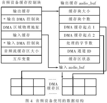

由于实际系统被设计成支持全双工的音频系统,所以必须为输入和输出同时分配内存,对应的数据结构设计如图4所示。
图4中音频设备缓存控制块管理音频设备的缓存区。在控制块中输入/输出缓存指针分别指向输入和输出缓存结构audio_buf,输入输出控制块指针分别指向对应的DMA控制块。因为输入输出使用了不同DMA通道,所以音频设备缓存控制块有两个DMA控制块控制指针。在audio_buf中分别有两个DMA起点字段分别指向双缓存区的起始物理地址。缓存区状态字段包含缓存区是否被映射、是否激活、是否暂停等信息。
