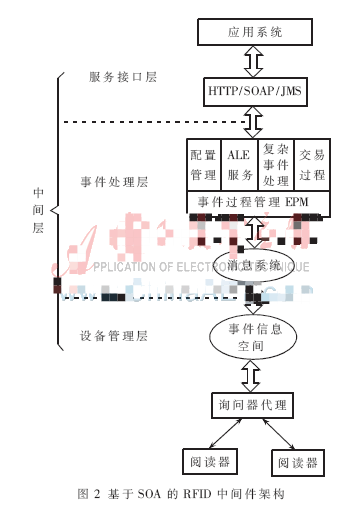

2 基于SOA的RFID中间件架构
利用SOA松耦合、面向业务的特点,结合RFID中间件实现的应用系统集成的方案可提供丰富的接口,能够帮助实现对RFID设备的管理以及对数据的处理,简化了对底层设备应用的支持,避免了对底层设备的低级别接口的处理。利用Web Service技术实现RFID中间件与企业系统的集成,完成两者的松耦合集成。
基于SOA的RFID中间件架构,其基础架构层分为设备管理层、事件处理层和服务接口层,并通过Web Service技术包装了每1层相应的功能,且进行了具体实现。本文重点介绍该RFID中间件架构中的基础架构的3个功能层。这3个层次有着明确的功能划分和层间的交互接口。RFID中间件架构如图2所示。
中间件设计包括RFID设备管理组件和事件过程管理组件。RFID设备管理组件是分布式的代理,负责第1级的事件过滤;设备管理包括设备询问器,对每1个阅读器和传感器设备,代理必须互相作用。过程管理组件是通过RFID事件下一级的过滤,把事件放置到交易环境中,然后发布应用层事件ALE(Application Layer Event)。
2.1设备管理层
设备管理层位于架构的最底层,直接与阅读器交互,实现的主要功能包括:
(1)采集射频卡上的数据。
(2)对于来自不同类型的阅读器的数据进行适配处理,得到统一的、格式化的数据,并进行数据校验。
(3)将校验无误的数据按照用户定义的协议进行封包,并将消息包发送到事件处理层的消息系统。
依据其实现的功能,分别针对射频卡阅读器模块、阅读器接口、数据校验和数据打包4个方面进行研究和开发。阅读器模块是根据硬件供应商提供的规范进行编码实现的;阅读器接口主要解决将来自协议格式的数据转化为系统所需要的EPC码;数据校验采用CRC校验;数据打包先依据获取的卡片编码中“数据分类”内容,判断出该标签数据属于哪种类型,然后按照这种数据类型将标签数据封装成相应的消息包。
由于每个ALE阅读器事件流可能来自多个物理设备配置表,因此设备管理器为每个设备表创建1个询问器,并通知询问器哪种传感器被绑定到指定的阅读器上。询问器发送传感器事件流到设备管理器,设备管理器将1个或多个传感器事件流构造成阅读器事件。设备管理器把初步处理的阅读器事件发送到ALE服务器。
询问器代理:1个设备管理器的配置由它管理的设备和它要咨询的询问器组成,然后与它所对应的设备管理器交互。每个设备概要表由物理设备属性和询问器配置组成。物理设备属性是被命名过的传感器(例如天线和1个金属传感器)。
事件信息空间:事件信息空间类似于公共的容错事件信息经纪人。它支持异步接收来自设备管理器的事件、ALE事件以及其他来自事件过程管理的配置需求。事件信息空间同时提供一个存储转发机制,确保重要的事件在中断的网络或其他组件失效的情况下不丢失。
在系统中,将每个阅读器模块的远程方法调用封装为1个管理组件(MBean)作为JMX服务器的实例注册到JMX服务器中。通过JMX框架对阅读器进行监控和管理,使RFID中间件系统能提供管理、监控阅读器的功能。本部分描述为阅读器管理组件添加时间服务,以达到定时控制阅读器的目的。

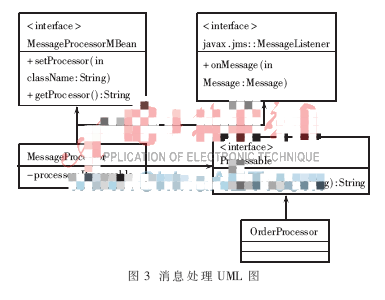

下面将描述创建一个MBean来实现一个数据处理节点。消息组件可以按照MBean来部署。消息处理组件执行功能:从源队列中获取消息,对消息执行处理,然后将结果消息放置到目标队列。消息处理UML图如图3所示。

2 基于SOA的RFID中间件架构
2.1设备管理层
(1)采集射频卡上的数据。
