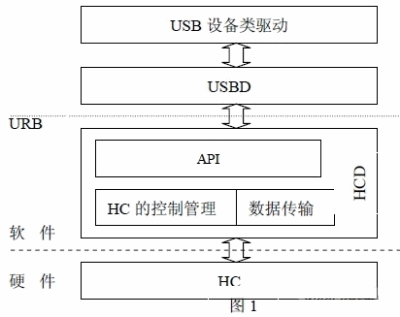

USB 体系包括一系列的硬件层和软件层,如图1 所示。
为了实现其可重用性和适合嵌入式系统特性,图 1 借鉴了PC 机上的USB 主机系统结 构,同时对一些在嵌入式系统中不必要的功能进行了取舍。用户程序和USB 设备类驱动通 过加工和分解IRP,构建相应的URB(Universal Request Block)并通过HCD(Host Controller Driver)提供的接口传递给主控制器驱动程序HCD。HCD 处理URB 并建立相应的端点ED 和传输数据TD,其基本信息包括:USB 设备地址和端点号、数据传输类型、最大包长度、传输 方向、传输速度和内存缓冲区地址等,细节在下文介绍。然后启动HC(Host Controller)进行数 据传输。HCD 还负责主机控制器HC 的管理,通过一组硬件寄存器来控制HC。HC 通过USB 总线与设备相连,在HCD 的控制下处理数据的输入输出。HC 还提供协议引擎、差错处理、 远程唤醒、帧产生等功能。

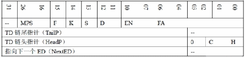

在OHCI 上,每个ED 对应一个USB 设备端点,不同的设备端点拥有不同的ED。同种 传输类型的ED 组成一链表,OHCI 有三种ED 链表:控制传输数据链表、批量传输数据链 表和周期性数据链表(中断数据传输和等时数据传输同属此类),HC 通过相应的操作寄存 器访问各个链表。每个ED 是4 个32 位数组成的结构。如下表:

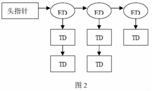

OHCI 规范中定义了4 个链表:控制传输数据链表,批量传输数据链表,完成数据链表 和周期性数据链表,其中除了完成数据链表是一维链表外,其他的链表都是二维链表(如图 2 所示),主要由数据结构TD 和ED 组成。主机控制器硬件通过寄存器访问每个链表来得到相关的USB 数据包,并将其发送到USB 总线上。主机控制器驱动程序则根据实际的数据传 输需要,构建相应的ED 并将要传输的数据转为TD 格式,所有的同类型ED 被连接在一起, 而TD 表述才是最终要在USB 总线上传输的数据包,同时属于同一个USB 设备端点的TD 被链接在一起,并挂在相应的ED 上。
当主机控制器完成链接在相关链表上的TD 后,会将该TD 从相应的链表上取下,并链 接到完成数据链表上。主机控制器驱动程序则通过对该链表的访问来获得已经传输完成的数 据包。此时HCD 可以将这些返回的数据放入到相应的URB 中,由USBD 向上层传输。
