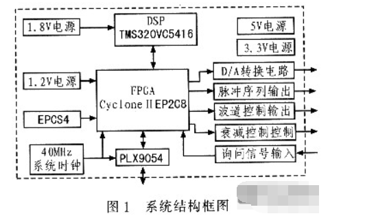

该系统主要由电源、PCI接口、FPGA逻辑、DSP、D/A转换等电路组成。其中,电源电路为整个电路板提供电源,PCI接口电路提供PC机和电路板进行信息交互的通道,FPGA负责整个电路系统的逻辑,DSP电路负责整个电路系统的数据运算,D/A转换电路将DSP产生的包络数据转化为模拟信号。塔康视频信号产生电路的系统结构如图1所示。

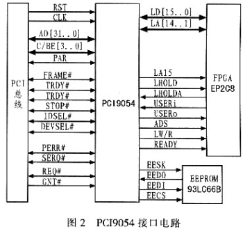

PCI9054通过引导EEPROM进行配置,其与串行EEPROM(IDT70261)的接口电路如图2所示。PCI9054提供4个引脚与串行IDT70261相连接,它们分别是EEDI,EEDO,EESK,EECS,对应于IDT70261的DI,D0,SK,CS等4个引脚。在上电复位时,PCI9054会通过EEPROM中引导并对寄存器进行配置,完成命令控制和地址映射。
PCI9054局部总线的接口与DSP不完全兼容,需要通过FPGA实现数据的传输。因此在FPGA内部构建一个双口RAM,PCI9054的局部数据线LD[15..0]、局部地址线LA[14..0]与FPGA直接相连,同时PCI9054的局部控制线也与FPGA直接相连,如图2所示。

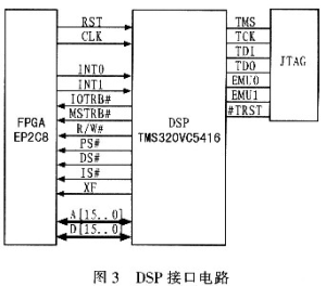

DSP作为数据运算中心,需要将运算后的数据传递给FPGA,由FPGA进行相关操作。因此,DSP的数据线A[15:0]、地址线D[15:0],其他控制线等与FPGA直接相连,同时DSP通过JTAG口下载程序。DSP接口电路如图3所示。

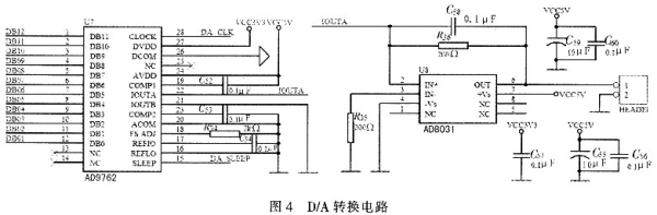

D/A转换电路的功能是将DSP产生的包络数据转化为模拟信号。选用ADI公司的12 bit并行高速D/A转换器AD9762,其最大数据刷新率为125 MS/s。D/A转换电路如图4所示。

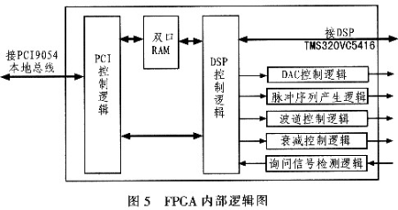

FPGA开发采用Altera综合开发平台Quartus II 6.0,利用VHDL语言开发了双口RAM、总线控制、地址译码、D/A转换器控制、脉冲序列产生、波道控制和询问信号检测等7个功能模块,分别为:1)设计双口RAM,用于实现PCI9054数据和DSP数据的交换:2)实现PCI9054本地总线逻辑控制,例如:对双口RAM的读写逻辑;3)实现DSP的地址译码逻辑,根据不同的指令选择不同的功能单元;4)实现D/A转换器的逻辑控制;5)产生脉冲序列。根据需要,可产生基准脉冲、填充脉冲、应答脉冲、随机脉冲,组成脉冲序列;6)实现波道控制和衰减控制;7)实现对询问信号的检测等。FPGA内部逻辑如图5所示。

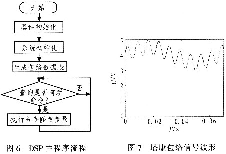

DSP片上程序以CCS2.0为开发平台,主要包括器件初始化程序、系统初始化程序、包络数据(由15 Hz和135 Hz正弦信号组成)产生程序、INTO中断程序、INTl中断程序和定时器中断程序。其中,器件初始化程序完成片内外设的初始化(如锁相环时钟发生器参数的设置,定时器参数的设置,可屏蔽中断的设置等);系统初始化程序完成整个系统的初始化(I0地址分配、全局变量的初始化设置和系统外设的初始化);包络数据产生程序主要产生15 Hz正弦数据表和135Hz正弦数据表两张函数表;INT0中断程序完成接收PC指令:INTl中断主要接收到询问信号后完成应答功能;定时器中断程序完成查找函数表并通过计算产生包络数据,启动D/A转换电路产生包络信号,同时产生脉冲选择信号,控制FPGA输出脉冲序列。DSP主程序流程如图6所示。塔康包络信号波形如图7所示。
