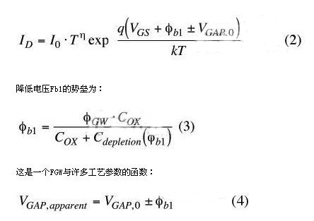

DTMOS可以被看作基极上具有额外栅的横向双极PNP管。基于这一观点,DTMOS的漏电流主要取决于通过源—阱结的电压,其在VGS与ID之间产生了理想的指数(类似双极)关系。由于互连栅—阱的存在,在栅和阱之间存在着内建电压FGW。由于电容的分配,电压FGW在栅氧和硅上被再次分配。这意味着硅中的电压降由于FGW作为势垒,降低了电压Fb1,DTMOS的漏电流可以表示为:
由这些推导得出的关键结果如下:
1.与硅PN结的1.2V相比,DTMOS器件的带隙显然是0.6V;
2.DTMOS器件具有理想的指数特性[IDaexp(qVGS/kT)];
3.DTMOS器件的横向电流具有exp(qFb1/kT)因子,其比通常的横向PNP要大;
