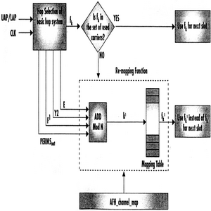

CWG最终选择的是AFH(自适应跳频)技术。AFH让单信道映象分散在从设备,由从设备来确定何时使用修改的跳频内核(参见图1)。如果一个选中的信道的标记是坏的,那么从一组好信道中,另选一个新信道。而且,主设备用同一信道来发送和接收数据。由于在某个给定的时隙中,坏信道中的主设备并未接收从设备的传输,便能对主设备进行更好的校正。
图1

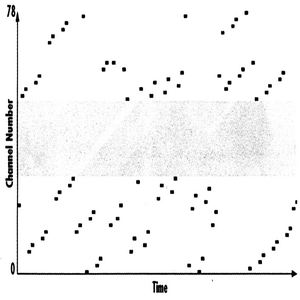

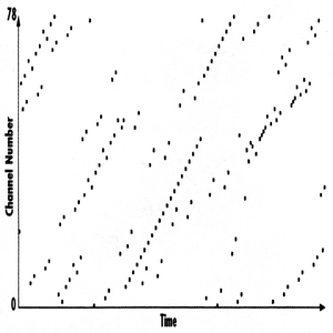

从图2看到,蓝牙在2.4GHz频带中满处跳频。无意间会对同一频带中的静态频率设备产生干扰。AFH则动态地改变设备的跳频序列,限制蓝牙设备可跳频的信道数量来避免干扰。采用这种跳频机制,就能预留出一组频率供诸如WiFi等其它系统使用(见图3)。
图 2
图 3
