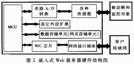

嵌入式Web服务器硬件结构如图2所示。
本系统中嵌入式Web服务器选择SX52BD作为主控CPU。SX52BD是美国Ubicom公司专门为网络通信设计的一款8位超高速控制器,运行速度可高达50MHz。该芯片基于RISC架构、运算速度高、灵活的I/O控制、高效的数据操作,而且支持ISP在线编程。
本系统选择24LC256串行EEPROM作为数据存储单元(网页存储单元)。24LC256是32K字节的串行EEPROM,通过I2C总线与SX52BD通信。可以存放采集数据或者网页。如果需要存储网页,应该预留网络下载接口(可以通过I/O口线扩展串行口,网页内容通过PC机串口下载)。NIC芯片可选择RTL8019AS或者美国DAVICON公司的DM9008。RTL8019AS是***REALTEK半导体器件公司生产的10BaseT全双工以太网收发控制器。
这两款控制器与NE2000完全兼容,只是管脚分布有些不同。数据采集部分可以根据需要自行选择,具有相当的灵活性。

嵌入式Web服务器硬件结构如图2所示。
