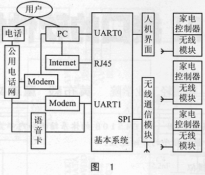

图1为家庭网关的硬件框图,以S3C4510B为基本核心系统,外围扩展一系列功能模块。有4×4键盘及以屏幕LCD显示构成良好的人机界面,用于手动本地参数查询和设定。家庭网关基本系统以SPI接口与PTR3000无线收发模块相连,同时家庭内部家电控制器也通过SPI接口扩展PTR3000无线模块。这样,家庭网关的无线模块以轮询的方式与家庭内各家电控制器上无线模块进行通信,从而组成家庭内部无线子网。家庭网关基本系统只需对SPI口进行操作即可实现与家电通信。实现了家电以家庭网关为中介与Internet在物理层互联的三个通路:PC通过LAN经由Internet连接到基本系统的以太网口、PC通过Modem经由公司电话网与嵌入式Modem相连再到UART1、电话机经过公用电话网经语音卡连到UART1。
