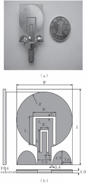

天线的具体尺寸结构示意图如图1所示。圆形辐射板、微带馈线和地板印制在FR4介质板的同一面,FR4介质板厚度h=1.0 mm,相对介电常数εr=4.4,尺寸为20.0 mm×27.0 mm×1.0 mm。馈线宽度设计为W3=5 mm与50 Ω端口进行匹配。其中,天线尺寸为:W=20 mm,L=27 mm,R=10 mm,W1=8 mm,W2=3.5 mm,W3=5.0 mm,L1=10mm,L1=10.2 mm,L2=7.8 mm,s1=0.8 mm,s2=1 mm,s3=0.6 mm。

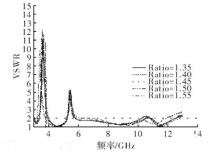

基于圆形辐射板超宽带天线理论已被广泛引用。文中超宽带天线的辐射板采用圆形辐射板,在天线设计中采用了新型复合地板,它由两个半椭圆组成通,通过调节椭圆主半径和长短轴比,可以实现高频段的阻抗匹配(VSWR《2)。
在天线设计中为了实现天线的小型化,可以通过调节地板的参数使得天线的驻波比特性达到设计要求。设计天线的宽度W=20 mm情况下,仿真结果中椭圆的主半径为4.9mm,如图2所示,实现了小型化天线的设计。

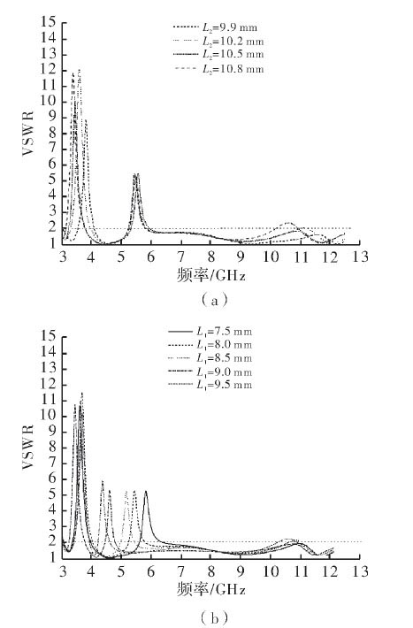

仿真过程中发现中心谐振频率被缝隙的长度L1,L2直接影响,长度变短时,中心频率变大,否则相反。通过分析知道,缝隙的本质作用相当于1/2波长谐振器。在这个基础上,通过仿真优化实现了所需阻抗特性如图4所示。加工时,宽度《0.1 mm的缝隙不易加工,所以仿真优化中,S1,S2和S3最终取值分别是0.8 mm,1 mm和0.6 mm以达到整体优化的折衷。

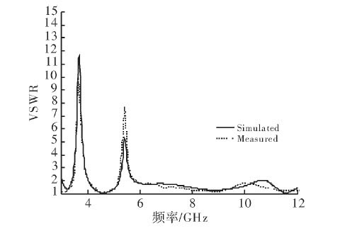

天线实物如图1所示。天线的仿真使用了Ansoft公司的高频仿真软件HFSS11,天线的驻波比测量使用的是安捷伦E8363B网络分析仪。驻波比的仿真结果与测量结果的比较如图5所示。测量结果表明整个天线的带宽为2.97~12.75 GHz(VSWR《2),满足UWB的工作带宽要求。并且实现了双阻带特性,两个阻带带宽分别为3.35~4.00 GHz和5.23~5.82 GHz。仿真和测量结果在低频较吻合,但高频段测量时的驻波比结果稍微大于仿真结果,两个阻带同时有轻微右移,这是因加工精度和介质材料的介质常数不均匀所引起的,这种误差在应用中是允许的。

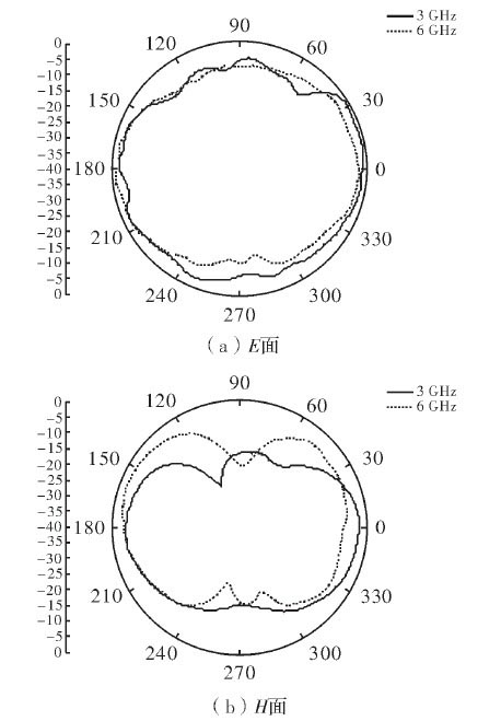

为考察天线在整个工作频段内的辐射特性,测量的工作频率为3 GHz、6 GHz和9 GHz时的天线E面和H面的辐射方向图,具体如图6所示。天线的H面辐射方向图具有良好全向特性,不圆度《8 dB。整个频段内其辐射方向图的形状能保持稳定而且具有较好的不圆度,满足超宽带通信系统对天线辐射特性的要求。
