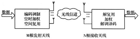

从图1可以看出,比特流在经过编码、调制和空时处理(波束成行或空时编码)后,映射成不同的信息符号,从多个天线同时发射出去;在接收端用多个天线接收,进行相应解调、解码及空时处理。
图1 多输入多输出智能天线收发机结构
