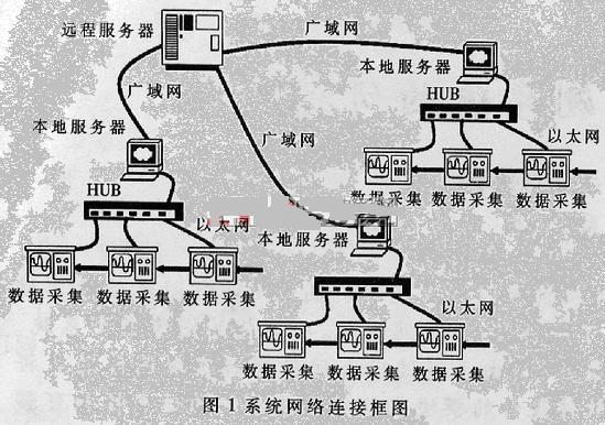

整个图象监测系统采用C/S架构,由本地服务器和多台智能图像采集前端组成分布式网络监测系统。本地服务器和图像采集前端在实现时使用的是自成局域网的方案,采用UDP传输协议和分时轮循管理模式。客户端采集数据,本地服务器处理数据和发送数据。本地服务器之间通过广域网连接,采用FTP传输协议。系统网络连接如图1所示。
嵌入式CPU对采集来的数据进行识别处理,并将有效的图像数据通过以太网卡控制器发送到本地服务器,本地服务器进行图像处理或显示,并向各个终端发送控制信息。同时,本地服务器还决定是否处理过的数据发送到广域网上。

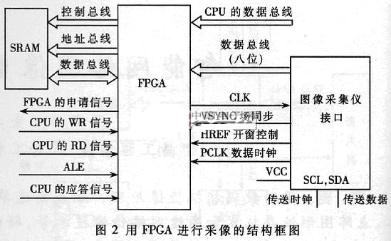

系统的图像传感器选择的是CMOS型高分辨率、高速率彩色图像传感器OV7620。如果用CPU直接从CMOS芯片中采集数据,CPU的速度跟不上,存在着高速外设与低速CPU之间不匹配的问题,因此用FPGA实现图像传感器和CPU之间的速度匹配,如图2所示。FPGA内部可以分为内存分配、产生SRAM的读写时序和地址、为网卡和CMOS提供主频、键盘扩展、产生LCD的控制时序等几部分以及其它附属模块。
FPGA根据CPU的读写信号和CMOS的输出信号产生缓存的读写时序和地址信号。当一帧图像采集完成时,FPGA向CPU发出一个申请信号,表示缓存里面有一帧数据可以进行读取。如果CPU不应答,表示这帧数据可以丢弃。这时FPGA重新根据CMOS图像传感器的输出信号向缓存输送一帧数据,如此循环。如果CPU给出应答信号,FPGA停止向缓存输送数据,等待CPU发送读信号。当CPU发出读信号时,FPGA把CPU的读信号转化为内存的读信号。即FPGA首先根据CMOS的输出数据转化为内存的读信号。

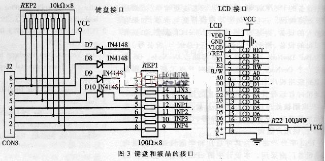

键盘采用4×4矩阵键盘,键的功能定义分为数字键和功能键,数字键为0~9,系统的功能键主要有CLR(清除键)、OK(确认键)、MENU(主菜单键)、上翻键、下翻键、查年系统IP地址键。液晶显示器选用信利公司的产品,其分辨率为128×32点阵。人机界面接口如图3所示。

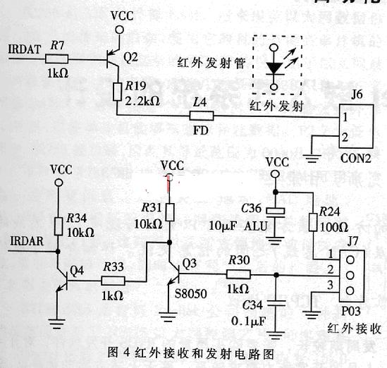

2.3 红外检测和图像识别模块
红外检测和有效图像识别模块的作用是减轻网络的负载,使在实际网络中传输的任何连续两帧图像数据不会重复。采用嵌入式CPU进行图像的模式识别,判断连续两帧图像是否有变化。其电路如图4所示。

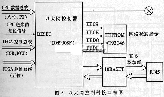

以太网控制器DM9008F的数据总线是与系统CPU的数据总线直接相连的,通过红外检测的方式判断图像是否有效。为了提高图像数据的导入速度,系统使用的图像数据由高速缓存直接导入DM9008F的环行缓冲区。图像数据不经过CPU,CPU只产生UDP数据报的报文格式信息:报头、目的地址、本机地址等。这种模式的优点是节省了CPU的时间,同时使数据流向显得简单明了。如果通过算法判断图像是否有效,CPU必须实时计算当前帧的图像并判断其是否和前几帧图像的变化程度一致,这时CPU应产生UDP数据报的所有数据。这样虽然提高了判断图像是否有变化的准确率,但浪费了CPU的时间。采用FPGA来产生地址总线的低五位是为了选择网卡内部的工作寄存器。其框图如图5所示。

2.3 红外检测和图像识别模块
