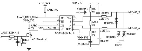

图1所示为硬件控制RS485的电路图。电路中使用2N7002LT1G MOS场效晶体管把UART_TXD_485这个MCU输出的RS485发送信号逻辑取反后送给RS485芯片的RE/DE PIN脚。控制的原理是,当UART_TXD_485输出低电平时RS485芯片的DE使能;输出高电平时RE使能。默认情况下UART_TXD_485是高电平,RS485芯片处于接收状态。发送数据时,UART_TXD_485上面有高低电平信号变化,低电平信号通过RS485芯片SP3072EENL/TR直接输出,高电平信号通过外部上下拉电阻来控制。
这种方法的优点是控制简单,软件不需要做额外的工作,控制RS485像控制RS232一样。但是这种方法的缺点是驱动能力可能不足,由于这种控制方法没有完全发挥出RS485驱动芯片自身的驱动能力,输出信号依赖于外部上下拉电阻,因此在复杂环境下,譬如很多负载需要控制时,就会存在驱动能力不足的问题。但是在一些简单的环境或者软件实现较复杂的平台下,使用这种方法还是切实可行的。
图1 硬件控制RS485电路图

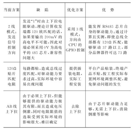

在复杂的RS485控制环境下,用上面介绍的硬件方式来控制RS485的方向会存在比较突出的驱动能力不足的问题。修改上述控制方法,将TTL这一侧的2线控制改为3线控制,就是将收发控制信号不用当前的/TXD来控制,而从主控分出一根GPIO线来控制收发。
按照输出电流计算,3线控制方式相对用2线控制的总线上下拉作为输出的方式,其驱动能力提高了25~50倍(不同厂家不同型号有差异),如果辅以终端电阻灵活配置的措施,RS485的驱动能力将完全不是问题。表1是两种控制方式驱动能力的对比。

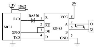

图2 软件控制方法中的硬件设计
软件控制方法采用图2的硬件设计,图中很突出的修改是使用MCU的GPIO来控制RE和DE。RS485芯片的供电采用5 V供电,提高驱动能力。RS485芯片的RE和DE控制使用MCU的GPIO输出高低电平来控制。简单来说就是,在RS485进行数据传输时,通过GPIO来控制传输方向。这里采用的MCU是TI公司的DM8168处理器来实现软件的RS485切换功能。软件版本使用UBoot2010.06和linux2.6.37。用软件来实现RS485的收发,尽量要保证执行效率;要达到上面的目的就需要对串口驱动进行调试,使用串口驱动用到的软件资源和串口控制器本身的硬件资源来实现RS485的控制。
表1 软件和硬件控制方式驱动能力的对比
