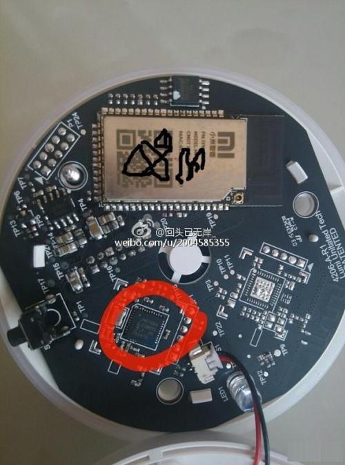

众所周知,小米的智能套装包含的4件套,人体传感器、门窗传感器、无线开关与多功能网关采用的是基于NXP的一颗工业级ZigBee射频芯片--JN5168进行组网通讯。而多功能网关是通过Wi-Fi技术接入到小米云和其它智能设备。
在上图中,我们可以看到小米的多功能网关将ZigBee芯片JN5168和Wi-Fi模块集成到一个小小的电路板上。这个ZigBee方案和广州致远电子 推出的ZM5168的ZigBee模块是同一个方案,我们通过查询ZM5168的产品介绍知道,这个芯片使用的ZigBee频道是全球免费频道 2.4GHz。Zigbee协议802.15.4标准把2.4 GHz 的ISM频段划分为16 个信道,每个信道带宽为2 MHz,ZigBee频谱列表如下所示

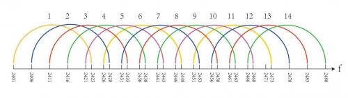

Wi-Fi 在802.11b/g的标准的工作频段为2.4GHz(2.4GHz-2.4888GHz),划分为14个信道,每个信道带宽为22MHz , Wi-Fi频谱列表如下所示:
从ZigBee与Wi-Fi工作时的频谱我们可以看到,他们工作的频率是互相冲突的。在前人的研究中,我们知道,Wi-Fi干扰的存在导致ZigBee网 络丢包率高达58%,从发射功率、CSMA机制的回退时间、数据帧间隔这些参数,都可以看出Wi-Fi节点在获取信道方面具有压倒性优势,因而对 ZigBee网络的通讯性能产生严重影响。
