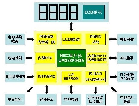

带软件校表功能的单向付费率表的系统结构如图 1 所示。实现原理为:电网的电流和电压信号通过分流器,被采样芯片采样过来,以脉冲(CF)的方式输出给单片机,单片机通过对电能高频脉冲CF的采集和分析,输出电能指示脉冲信号,供脉冲灯和校表用,吧并利用CF信号,计算出采集到的电量,送到LCD驱动,在LCD上显示,同时又写入EEPROM;EEPROM中除了保存电量信息外,还有表号等信息,这些信息可以通过红外和485通讯抄读和设置,也可以在LCD上显示。

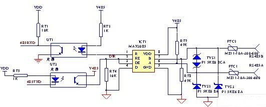

在电能表系统中,抄表系统在抄表的时候只有固定的集中方式:485、载波、红外。485作为成本低、运行可靠、抄表速度快等特点,现在是抄表用的最广泛的一种方式。图2即为485电路的基本结构。此电路通过光耦把单片机输出的信号,隔离输出到3085芯片,3085芯片再把此信号转变成差分信号送给总线。接受的信号也要通过光耦隔离送回单片机。此电路的特点是3085的RE和DE两个引脚由一根引线一起控制,节省了单片机的一个I/O口,这种接法是有条件的,即电能表上的通讯不是绝对的全双工。由于485电路的差分信号传输距离比较远,一般布线的环境也比较恶劣,所以485线路必须有压敏电阻进行高压保护,而且还要有TVS管,防止瞬态的高压干扰和遭受雷击。

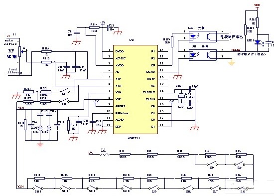

计量电路有ADE7755作为采样芯片,通过分流器也就是图上的锰痛片采集电压电流,内部计算成有功功率,然后以脉冲(CF)的方式输出。单片机采集这个脉冲,计算电量。图下方的很多电阻构成了电表的精度调节电路。

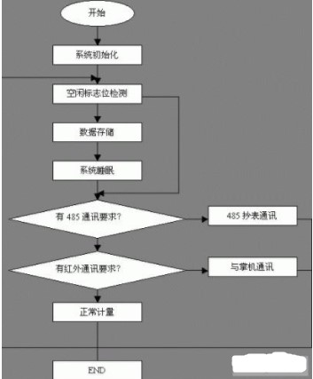

电表运行状态分为常状态和低功耗状态。程序中设置了一个空闲标志,掉电的时候空闲标志位被置为1,在主程序中不断的检测这个标志,当此标志置1的时候,进入睡眠状态,以减少功耗。
软件功能的实现由各个子程序来完成,主要由红外通讯子程序、485通讯子程序、软件校表子程序、电量计算子程序、掉电处理子程序等构成。主程序流程图5所示。

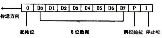

·字节传输格式:0(1位起始位)XXXXXXXX(8位数据位)1(1位结束位),数据传输过程中允许每一个字节的空闲间隙为《500ms,如图6所示。

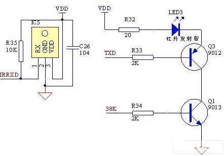

红外通讯电路在电表里使用非常广泛,是由于目前红外掌机抄表的方式还在很多地区使用。在这种市场需求的带动下,单片机有两路UART口来做通讯就变得必须了。如图3所示,在红外发射电路中,采用两个三极管叠加,其中TXD网络用来发送数据信号,38K网络用来发送载波信号,这样由于硬件电路的逻辑与作用使得LED3发送出我们预期的数据。这种电路只是红外发送电路的一种连接方式,也可以,采用一个三极管,在程序里面做TXD和38K的与运算。
