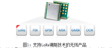

LoRa是一种专用于无线电扩频调制解调的技术,它与其他如FSK(频移键控)、GMSK(高斯最小频移键控)、BPSK(二进制相移键控)及其派生的调制方案形成明显的对比。
它融合了数字扩频、数字信号处理和前向纠错编码技术,拥有前所未有的性能。此前,只有一些军事通讯系统中才会融合这些技术,而随着LoRa的引入,嵌入式无线通信领域的局面发生了彻底的改变。

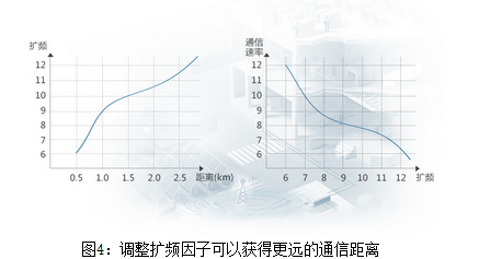

一旦数据包分组建立起来且注入前向纠错编码以保障可靠性,这些数据包将被送到数字扩频调制器中。这一调制器将分组数据包中每一比特馈入一个“展扩器”中,将每一比特时间划分为众多码片。LoRa调制解调器经配置后,可划分的范围为64-4096码片/比特。AngelBlocks配置调制解调器可使用4096码片/比特中的最高扩频因子(12)。相对而言,ZigBee仅能划分的范围为10-12码片/比特。
通过使用高扩频因子,LoRa技术可将小容量数据通过大范围的无线电频谱传输出去。实际上,当你通过频谱分析仪测量时,这些数据看上去像噪音,但区别在于噪音是不相关的,而数据具有相关性,基于此,数据实际上可以从噪音中被提取出来。其实,扩频因子越高,越多数据可从噪音中提取出来。
在一个运转良好的GFSK接收端,8dB的最小信噪比(SNR)需要可靠地解调信号,采用配置AngelBlocks的方式,LoRa可解调一个信号,其信噪比为-20dB,GFSK方式与这一结果差距为28dB,这相当于范围和距离扩大了很多。在户外环境下,6dB的差距就可以实现2倍于原来的传输距离。
