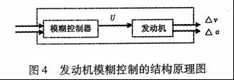

90年代初,菲亚特公司成功地实现了发动机怠速的模糊控制。随后,三菱公司也不甘落后,提出了相关计划。90年代中期,Martinez和Jamshidi将模糊控制运用到发动机中,控制发动机怠速转速和空燃比,其结构原理如图4所示。
该模糊控制器输人速度和加速度的误差,经模糊运算得出一个合适油门开度值u。不久,Ma-jors等人成功地运用神经网络理论实现了发动机燃料空气比的控制。
