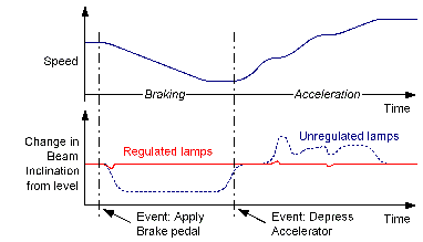

前大灯自动校平系统的工作原理是在车辆倾斜的情况下仍保证灯光与路面呈水平状态(见下图)。车辆处于停止状态时可能会由于某些原因而倾斜,例如有乘客上车,或装行李,甚至是给油箱加油。同样的,当车辆处于行进状态时,也会由于刹车或加速而导致车辆倾斜。在这两种情况下,车前大灯都必须保持与公路水平的状态。前大灯自动校平系统根据传感器的一系列数据,尤其是从前后车轴传来的悬架压缩数据调节各车灯的角度。

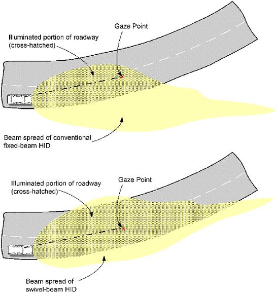

车辆的数据网络包括有关转向角及轮速的实时传感器数据。根据该信息,配备前大灯的自适应转向大灯系统能够使光线的分布与车辆的转向角相适应,以便于迎面而来的转弯和岔路口—尤其是司机的凝视点—能够得到最佳的照明(见下图)。光线的这一显著增强能够降低司机的紧张度和疲劳感,并且提高障碍物的可见度;而这些障碍物是固定光束前大灯甚至无法照到的。许多研究表明,当车辆转弯时,旋转光束前大灯使司机凝视点的照明度提高了300%。

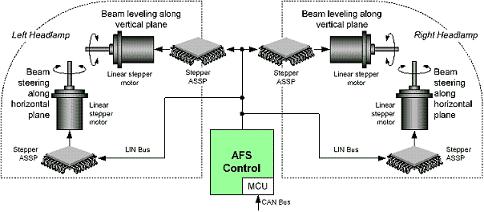

每台车辆前大灯的转动都是通过使用步进电机而实现的,其中,一台步进电机控制垂直方向上的转动,另一台用于控制水平方向上的转动(见下图)。电机根据车辆四周的许多传感器反馈的数据作出反应。信息的传达是通过车辆的数据网络系统实现的。LIN总线是前大灯控制的一个实用的选择,而CAN总线则能够将传感器数据收集起来并且分配到整个车辆。步进电机是前大灯调节应用的一个最佳选择,因为这些电机成本低,坚固耐用,体型虽小却能够提供一个很大的扭矩。

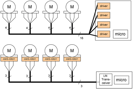

至于控制步进电机的驱动器集成电路芯片的安放位置,有两种选择方案可供采用。第一种被称为直接驱动。在这种方法中,驱动器芯片安装于主微控制器印制电路板之中(见下图顶端图像)。该电路板离前大灯部件及相关的步进电机很远,可能位于一个车辆隔板(隔热墙)所附有的中央电子控制单元(ECU)内,也可能位于车辆的乘员室这一“舒适的”环境中。该方法的主要不足之处在于所需的线路过多及高强度的电磁兼容性辐射。
第二种方法是机电一体化。在这一方法中,驱动器芯片与电机安装在一起(见上图底端)。由于采用了高度集成的单芯片产品,如AMI Semiconductor公司制造的AMIS-30621及AIMS-30623步进电机控制器集成电路,把芯片能够直接安装于电机内的自适应转向大灯系统机电一体化方法变得更为可行。这一方法是非常有益的,因为中央微控制器和机电一体化模块的接口连接只需要低电磁兼容性的总线。机电一体化方法采用模块化设计,前大灯组件的维修保养方便,所以好处显著。

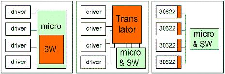

步进电机驱动器的应用需要同时设计硬件及软件。这会变得非常复杂,尤其是像在自适应转向大灯系统中,多个轴需要同时受到控制的情况下。在步进电机控制器集成电路出现以前,过去的方法是投资于微控制器并且开发专用软件,或使用转换芯片(见下图、左及中部图片)。基于软件的解决方案的主要问题在于开发成本很高,且在任何条件下检验多个轴的正确操作存在固有的困难。
所谓的转换集成电路,在微控制器与驱动器芯片之间提供接口,总体解决方案添加了一些额外的硬件,但同时也导致了更难以管理的复杂性及更多的软件需求(见下图,右方图片)。使用转换芯片的不利之处在于使得印制电路板的设计变得更复杂,同时失去一些模块化的优势。

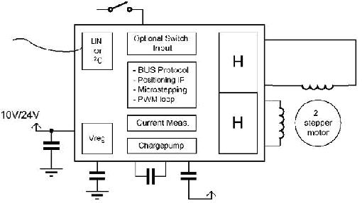

AMI Semiconductor公司提供了四种混合信号器件,这些器件集总线连接、定位、电子控制及电机驱动器于一个占位面积为7mm*7mm的单一封装之中。这些器件体型小、性能高,它们在直接安装于步进电机内部的情况下,仍能保证运动控制软件的模块化设计及鲁棒的电机操作。
上述两种型号(AMIS-30621和AMIS-30623)器件的特色在于以LIN总线为接口。相较于将驱动器置于远端的系统,这一方法节省了布线成本,并且拥有更好的电磁兼容性能,这一优势是在汽车应用中遇到困难时解决问题的关键。其余两种改进型(AMIS-30622和AMIS-30624)拥有I2C的串行接口,能够作为单一印制电路板上与微控制器相邻的外围器件。
四、分割硬件和软件
