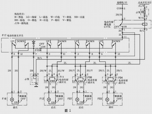

基础车型电动车窗控制部分由电动车窗主开关、电动车窗副开关、电动车窗电动机、电动车窗电动机断路器组成。基础车型电动车窗线路图见图1。
图1中,在点火开关位于ON位置的状态下,电动车窗继电器闭合,蓄电池电压通过易熔线10给电动车窗控制电路供电。当按下电动车窗?穴主或副?雪开关(UP或DOWN)时,电流通过⑧号熔断器流到电动车窗电动机。由此,电动车窗电动机获得电能而旋转,驱动车窗玻璃上下移动,电动车窗打开或关闭。
当把电动车窗开关锁按下(在OFF位置)时,若操作开关,则除了驾驶员侧的车窗外,其它电动车窗电动机都不工作。
基础车型电动车窗电动机带断路器,以防止电动机因过电流而造成损坏。基础车型电动车窗开关为1档开关,电动机不带电子控制单元。

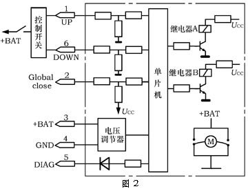

电动车窗电子控制单元原理见图2。电动车窗的主要动作为车窗的上升、下降和停止。车窗的上升、下降和停止是通过控制电动车窗电动机M的电流方向或截断电动机的电流来实现的。
电动车窗电动机电流的方向或电流的停止是通过单片机的指令控制继电器A和继电器B的动作达到的。单片机指令是按控制开关指令或车窗玻璃防夹力的大小或者是中控门锁系统发出的自动关闭所有车窗的信号发出的。电压调节器是将汽车12 V系统电压调节到单片机所需要的5.5V工作电压。电子控制单元与电动机集成在一起,每个车窗电动机带一个电子控制单元。

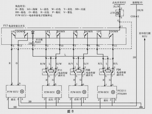

采用与基础车型相同的电动车窗主控开关和副开关,带电动机电子控制单元,具有集控提升的新车型电路如图8所示。
新车型电动车窗控制电路(图8)看起来和基础车型控制电路图(图1)相似,但控制原理和方式完全不一样。新车型控制电路取消电动车窗继电器,主要是车窗集控提升功能的需要。按基础车型控制电路,在点火开关断开后,整个控制电路将不再有电源,新车型还用这种方式的话,电动车窗电子控制单元没有电源将不工作,也就不能实现在中控门锁电子控制单元发出集控提升信号后自动关闭所有车窗。
因此,新车型控制电路改为由蓄电池经熔断器给电动车窗电子控制单元直接供电,解决了车窗集控提升问题。
电动车窗主开关和副开关电源由点火开关控制,只有点火开关接通总电源后,电动车窗主开关和副开关才有电源,这样设计,是考虑到安全和电源损耗问题。汽车电路设计有一个基本原则,就是在人员离开汽车、点火开关断开后,整车电器不需要带电的,电源都要断开。由于集控提升需要,电动车窗电子控制单元在点火开关断开后需要电源,因此,电动车窗电子控制单元设计时,静态电流设计得很小,2.1.2章有介绍,25 ℃时小于300 μA。
新车型电动车窗主开关和副开关的电源由点火开关直接控制,是因为新车型电动车窗带有电子控制单元,车窗上升(UP)和下降(DOWN)开关控制的是车窗上升和下降的指令信号,电流为mA级。基础车型控制电路带电动车窗继电器,由经过点火开关的小电流来控制流经电动车窗主开关和副开关的电流,是因为流经电动车窗主开关和副开关的电流是直接驱动电动车窗电动机的大电流,点火开关不能直接承受这样的大电流,所以通过继电器来控制流经电动车窗主开关、副开关和电动机的大电流。
新车型由于从开关到电动车窗电子控制单元的是小电流指令信号,所以相关导线就不需要基础车型那么大了,新车型设计为1 mm2导线,基础车型为2mm2导线。由于新车型电动车窗主开关和副开关控制的是小电流指令信号,而基础车型电动车窗主开关和副开关控制的是大的工作电流,所以新车型电动车窗主开关和副开关故障率很低,寿命长。
新车型电动车窗开关锁采用和基础车型同样的开关。正常状态下为接通(ON)状态,开关锁按下去后,开关锁处于断开(OFF)状态。在开关锁处于接通状态时,电动车窗主开关能控制前、后、左、右4个车窗工作,电动车窗副开关能控制自己侧车窗工作。基础车型电动车窗在开关锁处于断开状态下,只有驾驶员侧开关(左)能控制驾驶员侧车窗升降外,其它车窗都不能工作。新车型控制电路,在开关锁处于断开状态下,驾驶员侧主开关能控制前、后、左、右4个车窗工作,而副开关则不起作用。
