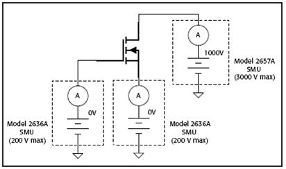

除了操作人员的安全,保护系统测试仪器安全也很重要。要认真考虑器件故障的可能影响。图2给出N-沟道FET在漏极-源极击穿电压附近进行关闭状态漏电流测试的常见配置。在门极端电压较低的源测量单元(SMU),确保器件处于关闭状态。在源极端电压较低的源测量单元(SMU)将对源端电流进行直接测量。不过,如果在漏极-源极之间出现意外击穿,那么3kV的源测量单元(SMU)有可能损坏200V的源测量单元(SMU)。在门极和漏极之间也存在着同样的受损可能。
图 2 在器件击穿或故障情况下,2657A型源测量单元(SMU)有可能损坏任何一个2636A型源测量单元(SMU)
