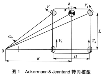

1 基于Ackermann转向模型的四轮速度关系
根据汽车动力学分析可知,车辆转弯行驶时,汽车外侧车轮的行程要比内侧的长。如果通过一根整轴将左右车轮连接在一起,则会由于左右车轮转速虽相等但行程不同而引起一侧车轮产生滑转或滑移,不仅使轮胎过早磨损,无益地消耗功率,并且易使汽车在转向时失去抗侧滑的能力而使稳定性变坏,操控性变差。为避免上述情况的出现,实现车辆的平顺转向,一般要求所有车轮在转向过程中都做纯滚动。对四轮独立驱动电动车而言,即要求四个车轮在转向过程中具有各自不同的转速,并且各车轮的转速应满足一定的关系。该关系为设计汽车差速系统的主要依据。低速情况下,这一特定关系可由Ackermann模型推导得出。
使用Ackermann转向模型进行转向时,分析四轮速度关系的假设前提条件为:
①刚性车体;
②车轮作纯滚动,即不考虑已发生滑移、滑转;
③行驶时所有轮胎都未离开地面;
④轮胎侧向变形与侧向力成正比。
该转向模型如图1所示。
其中,轴距L和两侧轴线距离D是常数值,δ是方向盘的转角,ω0为车绕转向瞬心的角速度,V1、V2、V3、V4是4个转动轮的速度。由图1可得:
需要注意的是,对于4个执行机构BLDC来说,所需要的输入信号是角速度值ωx。它与V的关系是:
r是轮子的半径。

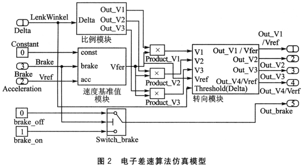

5.1 电子差速算法本体的仿真模型
图2中,速度基准值模块通过加速信号等确定Vref(Vref=ωr×r)。Vref为速度基准值,即转向时前轴外侧轮的转速值。此轮为4个轮子中转速最大的轮。比例模块通过查表确定各个轮速与Vref的比例值,转向模块确定转弯的方向。

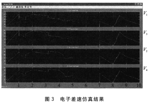

5.2 电子差速算法仿真结果
在转向、加速、刹车3种信号作用下,4个轮子的转速如图3所示,从中可以清楚地看出电子差速的效果。在时间为1时,由于减速,V1、V2、V3、V4同时减小,同时由于转向发生变化,在电子差速作用下,V1、V3瞬时增大,而V2和V4瞬时减小,且变化数值不同。在3和4之间,4和5之间,8和9之间转向也发生变化,电子差速起作用,V1、V3瞬时增大或减小,而V2和V4瞬时减小或增大,且变化数值不同。在5和7之间由于刹车,各轮速度为O。

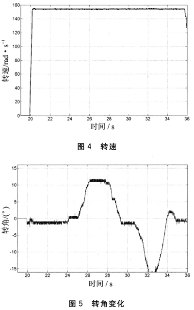

5.4 电子差速算法实验平台的试验结果
在不考虑加速度信号的影响下,转角发生变化时,利用该平台得出各轮速度变化。转速设定如图4所示,转角变化如图5所示。

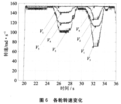

随着转角的变化,各个轮子速度变化如图6所示。
从图6中可以看出,转角各个变化过程中对应各轮速度的变化。当转角由O增大到最大值时(向右转向),V1为前轴外侧轮,速度最大,即V1为 Vref(Vs),此时的目标车速Vs(V1)为转角为O时的车速,故V1保持不变,V2、V2、V4根据电子差速算法相应的减小;当转角为最大值时,V2、V3、V4减小的趋势停止,随后转角由最大值减小到0时,V2、V3、V4增大到与V1相同。当转角由0减小到最小值时(向左转向),V4为前轴外侧轮,速度最大,即V4为Vref(Vs),此时的目标车速Vs(V4)为转角为O时的车速,故V4保持不变,V1、V2、V3根据电子差速算法相应的减小;当转角为最小值时,V1、V2、V3减小的趋势停止,随后转角由最小值增大到O时,V1、U2、V3增大到与V4相同。
①刚性车体;
③行驶时所有轮胎都未离开地面;
④轮胎侧向变形与侧向力成正比。
该转向模型如图1所示。
r是轮子的半径。

5.1 电子差速算法本体的仿真模型
5.2 电子差速算法仿真结果

5.4 电子差速算法实验平台的试验结果
