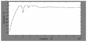

。根据模型系数的统计特性认为,通信信道的频率响应应该是白噪声随机过程经过AR模型系数所构成的滤波器后的输出,可以通过计算机编制程序来产生信道的频率响应。这里假定系数都是独立的高斯随机变量,仿真结果如图3所示。
图3 汽车电力线载波通信信道响应仿真结果

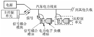

本设计中的汽车载波通信系统采用主从结构,整体的网络结构呈树状分布。系统中包括一个主控制模块和多个从控制模块。从网络拓扑结构的角度来看,整个通信系统就是由主控制模块、汽车电力线束以及从控制模块组成,在系统中汽车电力线束同时也起到了通信信道的作用。图5显示了连接在汽车内载波通信系统中的主控制模块与电动门窗及电动椅等负载的连接情况。控制信息通过汽车电力线束,在各个控制模块之间传输。
图5 汽车载波通信系统负载连接原理

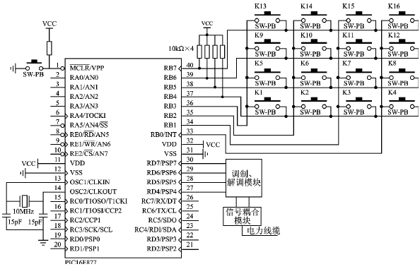

下面以主控制单元中CPU模块的具体应用为主,介绍系统中CPU的具体实现。图7所示为主控制单元CPU模块的控制连接电路。

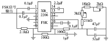

本系统中,FSK调制策略的实现是通过使用两个集成芯片来完成的: 一个作为调制芯片,另一个作为解调芯片。系统的FSK调制是通过使用压控晶振(VCO)芯片实现的。该芯片产生一个正弦波,其输出信号的频率与加到该芯片的直流电压成正比。通过改变VCO芯片的给定电压,就可以改变其输出交流信号波形的频率,然后利用这个交流正弦波进行FSK调制。具体电路如图8所示。从图中可以看出,系统采用了信号发生器芯片XR2206。该芯片是一个多用途电压控制晶振器,特别适用于FSK信号调制。芯片只需要很少的外围器件就能够正常工作。芯片引脚7及引脚8处的电阻与引脚6处的电容一起决定了设备在逻辑“1”及逻辑“0”处的信号频率。引脚3处的分压电路用来对芯片的输出正弦信号进行整形。(引脚3及引脚6处的外接电路图中未画出。)
图8 FSK信号调制电路

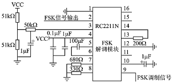

FSK信号的解调是通过一个锁相环集成芯片来实现的。该锁相环使得输入信号波形保持频率锁定。当输入信号波形的频率改变时,锁相环将产生一个错误标志信号,促使锁相环改变锁定频率,以重新匹配输入信号的频率。通过仔细地调节芯片电路,使得锁定频率与逻辑“1”及逻辑“0”两个频率的中间频率相一致。具体的解调电路如图9所示。由图可见,系统是通过芯片RC2211N来进行FSK解调操作的。根据上面的分析,该芯片是基于一个锁相环拓扑原理工作的。电路中重要的外部元件包括引脚8及引脚13的外接元件。这些元件的参数设置了锁相环的中间频率、衰减系数及增益。根据系统的设计,信号经过FSK调制后,将被发送到跳频扩频调制模块以对信号进行跳频扩频调制。
图9 信号FSK解调电路
图5 汽车载波通信系统负载连接原理

图7 主控制单元CPU模块控制连接电路
图8 FSK信号调制电路
图9 信号FSK解调电路
