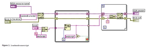

对于这项测试,仪表通过TSP-Link连接,2602型仪表作为控制主机。这种测试没有使用触发模式,只有一个逐行执行的测试脚本。在一个可以使用TSP-Link的系统中,一定要有一个仪表(连接到通信总线如GPIB或Ethernet的单元)作为控制主机。TSP脚本在控制主机上运行,并控制从属单元,也就是说,用相同的脚本程序控制这两台仪表。
图1 装载运行脚本

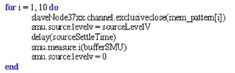

图2 TSPmem_pattern循环实例
在这种测试方法中,“表格”的概念被引入。在TSP中这仅仅表示一个变量。但是,这个变量是一个数据数组,在本例程中,指通道的列表。
mem _ pattern = {“2001”, “2002”, “2003”, “2004”,“2005”, “2006”, “2007”, “2008”, “2009”, “2010”}
TSP脚本使用循环来索引数组中的每一个通道。多种TSP开关命令,如channel.open 和 channel.exclusiveclose会被使用,同时还有各种源和测量命令,如smu.source.rangev,smu.measure.i,和smu.source.levelv。
图1 装载运行脚本
