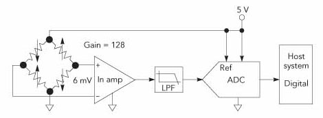

我们先来看看天平的模拟前端。图1显示了天平应用的模拟前端基本布局。
图1:天平的模拟前端
在此布局中,首先将传感器的输出信号进行放大,然后利用滤波去除电源和机械振动产生的噪声。滤波后的输出信号由高分辨率ADC进行采样。称重感应器就是电阻感应器,用来根据施加的负载情况提供比例电压。最常用的称重感应器包括若干个应变仪(strain gauges),并连接成一个惠斯通电桥。图2显示了构成称重感应器的应变仪在惠斯通电桥中的基本布局。
图2:全桥称重感应器配置
这是称重感应器的全桥布局,也称全工作状态,即所有臂都有应变仪并对输出变化起作用,其中两个应变仪发生张力正向变化,而另外两个应变仪则发生压缩正向变化。这样,当向感应器施加压力时,两个感应器的电阻会增加,另外两个的电阻减小。电阻的变化导致电桥不平衡,从而形成与加载重量相对应的差动输出。

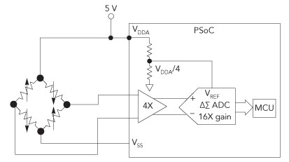

2) 如图3所示,还有一种办法是采用ADC本身的参考。ADC通常含有用于连接外部参考的引脚。ADC的输入范围定义为参考电压的一个因数。这样,ADC中的每次测量都与参考电压有关。如果我们将激励电压或激励电压的导数作为ADC参考,我们就能对信号进行比例化测量。由于称重感应器的负载测量值与电阻成一定比例,因此这种办法最能满足需求。此外,在测量中可以忽视激励电压的任何变化,因为ADC参考也会受到同样的影响。
图3:用于比例测量的称重感应器接口电路

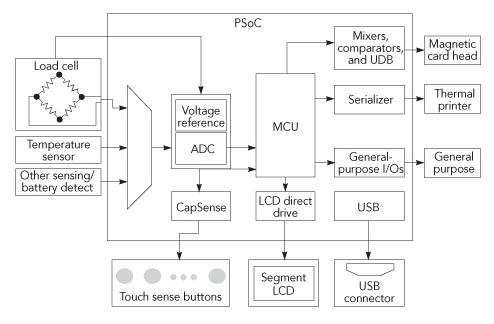

现在,我们已经讨论了模拟前端设计方案以及改善性能的诸多考虑因素,不过整个天平解决方案不仅仅包含模拟前端。根据具体的应用要求,每个天平设计都会采用各种不可或缺的元件,例如通信接口和用户界面等。图5显示了天平解决方案的典型实施示意图。
图5:基于赛普拉斯PSoC 3器件的集成型天平解决方案
除了实施称重感应器的模拟前端之外,系统可能还需要测量其它模拟感应器。一些高精度天平需要温度监控功能来补偿称重感应器因温度产生的漂移,这就意味着要实施热敏电阻接口。如果整个解决方案要实现便携性,就要具备电池充电器接口,这种情况下需要利用ADC进行电压和电流监控,以及单独的过压比较器和电流保护电路。市场上有一些用来提供电池充电功能的专用器件,不过这些功能可以集成到可编程器件SOC中,例如PSoC3。
对于用户界面而言,输入方式可以是简单的触摸按钮。随着触摸技术的发展,有些设计可以考虑采用电容式感应界面。此外,输出可采用LCD技术,不过出于成本考虑,大多数设计都采用LCD的直接驱动方式,以避免LCD驱动器成本。
通信接口可以采用简单的USB到主机处理器链路,也可以采用从SPI/I2C到另一无线通信器件的连接方式。这些接口的集成能大幅降低系统成本。
到目前为止,我们讨论的都是大多数设计所需的基本元件。不过有些天平,例如销售点终端机所用的天平,还需要集成热敏打印机和磁卡读取接口。热敏打印机采用类似于SPI接口的串行器、电机驱动电路、用于测量报头温度的模拟元件以及打印纸感应器。许多可编程SoC都提供了可编程数字阵列,能通过编程的方式集成热敏打印机接口。
磁卡是另一种复杂的模拟功能,通常采用ASIC平台实现。如果能将这一功能也集成到SOC中,就能大幅降低BOM成本,而赛普拉斯PSoC3已经成功地做到了这一点。SoC的可编程性允许在运行时将不同资源进行重配置,例如ADC规范(输入范围、分辨率等),以及不同外设之间的连接等。在天平应用中,所有操作——测量、打印和读卡——并非同时进行。因此,芯片上的所有资源都能分时段共享,从而让设计方案变得非常小型化和低成本。
