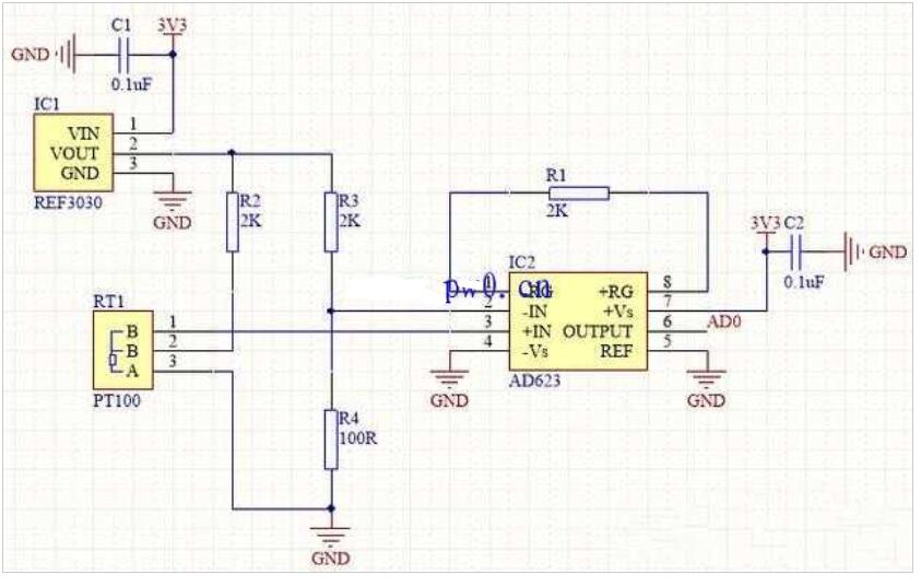

PT100测温电路许多电路正本都是不能当作商品用的。下面给咱们供给一种高精度的电路,便是本钱有些高,不过质量好。
关于测温电路,正本有许多能够值得研讨的本地,小电路有大才智。比方,你能够一眼就看出来这个电路不能测零下的温度吗?你能够核算出来这个电路能够丈量的温度方案是从多少度到多少度吗?你能够批改这个电路,让它能够测到你所需求的温度方案吗?假定把反相(-IN)和同相(+IN)两条线沟通,效果怎么?
看看,你觉得电路简略,那么上面的疑问都能够答复吗?
电路阐明:
越简略的电路,安稳性就越好。该电路中的四个电阻都需求用0.1%精度的。电路只用了一个电桥和一个差分拓宽器。R2 R3 R4与PT100构成电桥电路,REF3030为电桥电路供给规范的3.00V电压。AD623用一个2K的拓宽反响电阻准确的把电桥的压差拓宽51倍。(为何是51倍,详见AD623的datasheet)
PT100接法:
仔细的小火伴,会研讨一下PT100的接法。PT100通常有两线和三线的传感器。由于线自身必定有电阻,而上面也说到过,每改动一度,PT100只改动0.39欧姆,那么假定PT100的线很长的话,电阻就越大,线纷歧样,电阻就纷歧样,就必定会大大的影响测出来的效果。所以,你如今就能够了解了,两线制的PT100,只适宜短间隔的运用。长间隔的运用,就要用三线制。再让咱们看看三线制是怎么把电线上的电阻影响扫除的。算了,仍是下篇再讲吧,这个要画几个图才讲的了解,时刻不早了,懒得画了。
测温方案:
假定如今是0度,那么PT100的阻值便是100欧姆,在电路中的话,电桥的压差便是0V,所以终究也是0V,也便是测到0V的话,便是0度。假定如今零下一度了,PT100的阻值就小于100欧了,同相的电压就会比反相的电压小,得到的电压耐久就0V了,所以这个电路就测不到0度以下。
AD623最大输出3.3V电压,3300/51=64.7mV,也便是说,电桥的压差,最大只能是64.7mV,再大的压差,AD623的输出也最大是3.3V了。反相臂的电压,固定是(3000/2100)*100=142.86mV,那么同相臂的电压最大只能是142.86+64.7=207.56mV,对应PT100的电阻就等于207.56/((3000-207.56)/2000)=148.66欧姆。

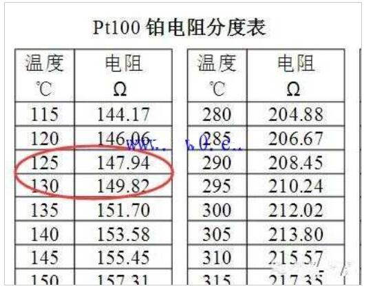

然后再查表,就能够看出,最大测温点差不多便是个127度。所以这个电路的测温方案便是0~127度。
