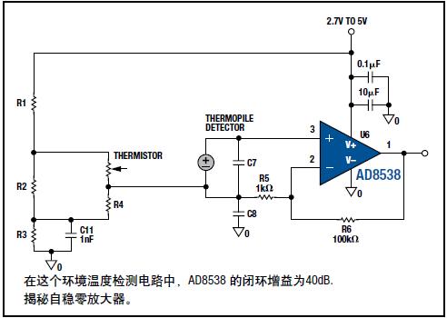

热电堆输出信号与频率的关系十分稳定,它直接与入射辐射强度成正比。检测传感器产生100μV~900μV范围的输出电压,测量这样的微弱信号是对信号调理电路的一项严峻挑战。
解决方案
红外数字体温计等电池供电便携式应用要求低功耗并采用单电源工作。高精度的AD8538自稳零放大器具有低功耗、低输入偏置电流、极低失调电压、极低失调漂移以及高开环增益,以确保最佳的系统性能。AD8538工作电流低,最大电源电流180μA,VOS最大值为13μV,TCVOS典型值为30nV/°C。AD8538具有轨对轨输入/输出,工作电压2.7V,采用5引脚TSOT封装。
