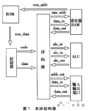

该系统的核心组成部分是由控制器、运算器以及I/0端口构成,如图1所示。
控制器:控制器是由程序计数器、指令寄存器、指令译码器、时序产生器和操作控制器等组成,它是发布命令的“决策机构”。运算器:运算器由算术逻辑单元、暂存器以及数据缓冲器等组成,它是数据的加工处理部件。
I/0端口该PLC的I/O点数为l0点输入和8点输出。每个端口由输入寄存器以及相应的端口控制部分组成。

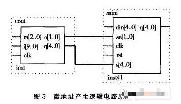

(3)微地址产生逻辑。微地址产生逻辑主要是根据微指令中的测试位及其他相关的条件来控制微地址的产生,它是根据一定的逻辑功能用VHDL语言编写的,并且经过编译和综合后生成的模块,如图3所示。
其中,clk为同步时钟信号,rst为复位信号,q为输出的5位微地址值。其控制流程如下:
(1)系统启动时,给出一个rst=1的复位信号,q端便输出“00010”,为输入扫描微程序的入口地址;(2)对应的微指令就从控存中输出,然后该微指令中的5位下地址字段直接输入到din端,3位测试位输入到m端;(3)如果m=“000”,则q端输出的地址值直接加1,且返回(2)继续执行;否则,执行下一步;(4)如果m=“001”,则看i端输入的用户程序指令来判断是否需要取数操作,如果需要,则q端输出各个取数微程序的入口地址;如果不需要,则q端根据i的操作码输出相应指令的微程序入口地址,且返回(2)继续执行;否则,执行下一步;(5)如果m=“010”,q端直接输出din的地址值,且返回(2)继续执行;否则,执行下一步;(6)如果m=“011”,则q端根据i的操作码输出相应指令的微程序人口地址,且返回(2)继续执行。

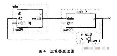

运算器是用来对输入的数据进行算术和逻辑运算的部件 ,该ALU具有三输入和两输出,d1和d2是参与逻辑运算的两个位数据,其中dl来自外部的取数,d2来自输出暂存器s,sel是指令的操作码。result是运算后的结果,输出后送给了暂存器S,q用来启动定时器,如图4所示。
2 3 RAM 图4 运算器原理图

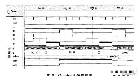

为了测试指令的运行情况,本文在最后给出了一段基于Quartus II的程序仿真。
仿真时给出了10位输入数据indata=”1 1 10000101”,10.0~10.4分别对应着该数据的第0位~第4位,同样QO.o和Qo.1分别对应着输出端子的第。位和第1位。
仿真结果的图6中:T1,T2,T3,T4为4个时钟节拍信号,out0和out1分别对应着输出端子Qo.o和Qo.1,因为IO.o和IO.2为1,IO.3和IO.4都为o,因此程序运行的最后结果应该是QO.o和Q0.1都为1,并且从图6可以看出,仿真结果与此相同,程序运行正确,说明所设计的微处理器及其指令正确可靠。
2 3 RAM 图4 运算器原理图
