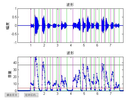

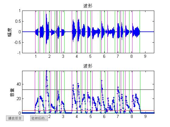

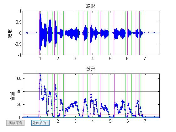

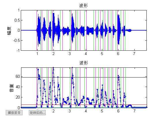

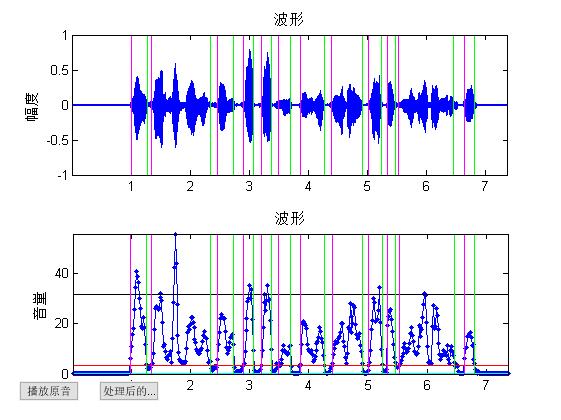

    epInSampleIndex = epdByVol(y, fs);                % endpoint detection端点检测
    y=y(epInSampleIndex(1):epInSampleIndex(2));        % silence is not used去除静音

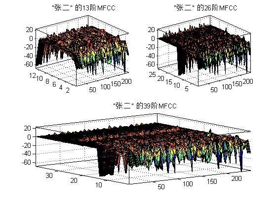

    speakerData(i).mfcc=wave2mfcc(y, fs);

graph_MFCC;                                 %由于特征提取速度慢,如果功能没有改变,可以保存供日后使用的数据,

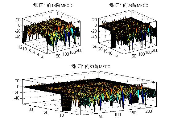

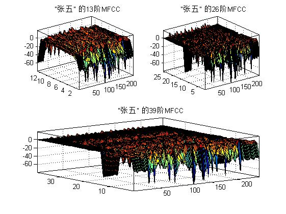

三、运行结果
