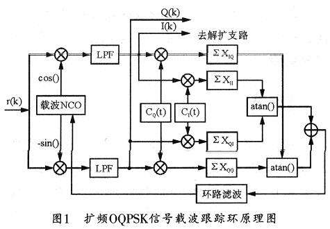

图1所示是扩频OQPSK信号载波跟踪环的原理图。图中的r(k)为经过中频放大后的采样信号,可由下式表示:
其中,P为信号幅度,dI、dQ为I、Q两路信息数据,cI、cQ为I、Q两路扩频码序列,n(k)为噪声分量,信源编码方式为不归零码。
载波NCO输出信号为:
可由其对两路正交信号进行频率和相位调整。为了抑制倒相现象的发生,可将I支路分别与CI(k)和CQ(k)相乘,并进行解扩处理。若扩频码已经取得完全同步,因I、Q两路扩频码近似正交,则RII(t)远大于RIQ(t)和噪声分量。然后由此误差来控制载波NCO并产生相应载波,再跟踪输入信号载波。
系统仿真时,可取10个二进制双极性码为信码,中频取7.2 MHz,载波NCO相位累加器的位宽为18位,载波NCO的参考频率为28.8 MHz。这样,载波NCO的输出频率精度为28.8 MHz/218≈0.1 kHz 。然后由NCO频率控制字公式k=f02N/fc,即可计算频率控制字的输入。
跟踪环路中累加器的长度为一个信码的长度即一个扩频码周期,由此发射载频和本地载波跟踪环路,即可输出瞬时相位误差,其具体数据如表1所列。
根据表1中的数据,由式ω=0θ/(NTpn)可计算出补偿频率,经验证与频偏大致相同(误差不超过300 Hz)。其中θ为表1中的误差,N为扩频码序列的长度;Tpn为扩频码一个码片时间。把该补偿频率与载波NCO系统之前输出的频率相加,然后计算出载波NCO频率控制字的输入,即可产生所需频率。在实际项目开发中,载波跟踪环路算法可在FPGA中实现。
载波NCO输出信号为:
