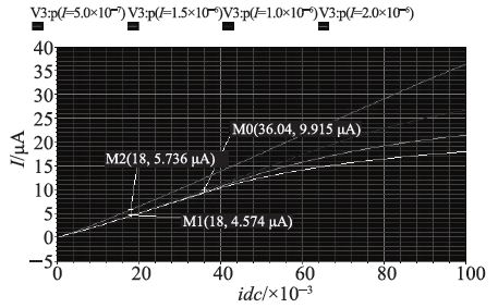

首先确定对于晶体管栅长的选取。根据电流镜结构特点,通常电流镜中的所有晶体管都采用相同的栅长。在设计时还需要考虑最终流片时所采用工艺的要求。本次流片采用的是0.5 μm的工艺,因此L值亦不能过小,否则电路的性能会对工艺准确度有很大的依赖性。通过对不同长度下电路仿真结果(如图2所示)的分析,可以知道在L=1 μm时电路的线性度最佳,能够很好地满足合理的精度要求。

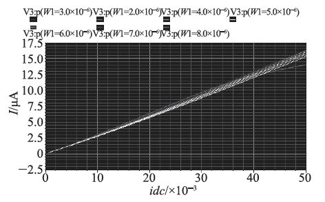

接下来讨论晶体管宽度的确定。晶体管宽度的比例值直接决定了整个电路对电流缩小的倍数。图3是晶体管宽度取2~8 μm依次改变下的仿真结果图。
需要注意的是当宽度较大时,整个晶体管所占面积也会明显增加,另外使用NMOS管和PMOS管的数量也会对电路性能产生一定的影响。所以综合考虑电路变化倍数的需要、精度的要求以及版图面积等多方面因素,最终确定图1中给出的电路结构。

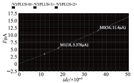

首先,对电路的输出特性进行仿真测试。给电路增加不同阻值的负载R1,分别进行仿真测试,观察其输出特性变化,结果如图4所示。
1下的电路性能仿真“》
图4 不同R1下的电路性能仿真
从图4中可以很清楚地看到,当电路加载不同负载时电路的输出结果几乎完全重合,说明负载对输出结果基本没有影响。这个结果很好地说明了该电路结构具有很稳定的输出特性,电路设计能够较好地实现稳定输出的设计目标。
同时从图4中标注的两个特殊点可以很好地看出这种电路结构最终实现电路电流变化值与理论值相差较小。对电路进行的后仿真结构与前仿结果相差甚小,所以可以说整个电路在考虑到了工艺波动性的前提下,能够基本满足线性度的要求,正常实现电路功能。

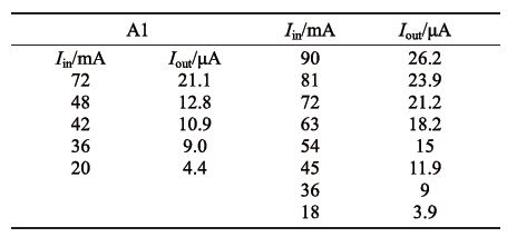

图5为电流检测电路最终进行流片时的版图。可以看到整个电路核心几乎全部是由MOS管构成。表l是对芯片中该电路进行测试的最终结果,由于测试条件限制,只能给出一些不连续的电流值点作为输入。在测试中,我们对多个电路进行了测量,大部分电路的测试结果都比较接近,表l给出了其中较为典型的两组数据。

通过测试结果可以看出整个电路基本实现了设计的功能要求,完成了将电流缩小的功能。表格中给出的两组数据结果的放大倍数与仿真结果相差不大,基本达到了设计要求。而在实际测试中还出现了一组偏差较大的数据,这些测试数据结果是选取不同5×5芯片内的电路进行测试的。这说明由于工艺问题,不同位置的电路存在着一定的性能偏差,个别电路的性能可能不是十分理想。但这是在设计考虑之内的工艺偏差,同时也说明了该工艺存在着不稳定性。

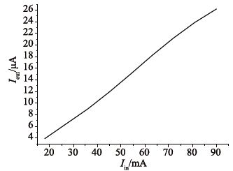

为了更直观地看到电路电流变化特性,我们将表l的第二组数据绘制成曲线,结果见图6。通过数据整理计算,可以知道测试结果与仿真结果相差1 μA左右,并且当输入电流值越大,偏差会略有所减小,相对得到的输出电流的精度越高。整个电路能够较好地实现电路缩小功能,并且能够达到设计要求的3600倍的缩小值。同时测试结果的线性度在合理范围之内。

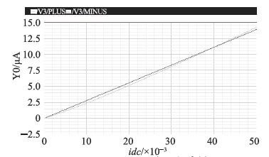

逻辑功能是用一种高层次模拟电路硬件描述语言Verilog-A代码进行编写的。图7展示了该代码经过仿真验证结果与上面电路结构的仿真基本一致,说明所写代码能够正常实现电流检测的功能。这样就完成了对该电路逻辑功能的编写以及数据提取的基本工作,为IP核的复用提供了数据支持。
1下的电路性能仿真“》
图4 不同R1下的电路性能仿真
