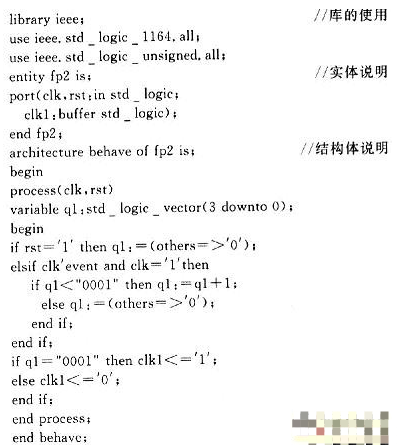

二分频电路的程序代码如下:
四分频电路的设计有两种方案:一是把两个二分频电路串联起来(见图2,3),实现四分频;二是修改二分频电路的程序代码来实现,做如下修改:

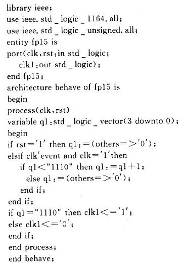

15分频电路如图4所示,仿真图如图5所示。代码如下:

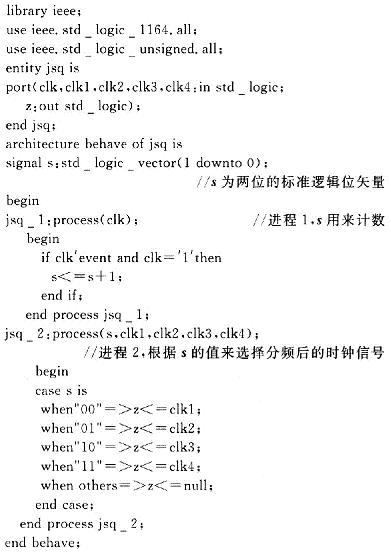

(2)四选一控制器。四选一控制器的功能是从分频器中选择不同的时钟信号送给彩灯控制器,实现彩灯闪烁频率的变化,如图8,9所示。源代码如下:

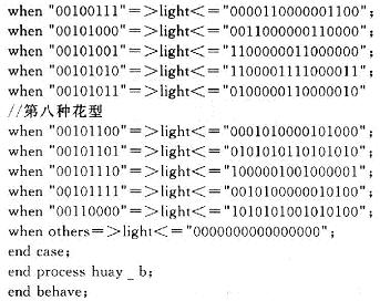

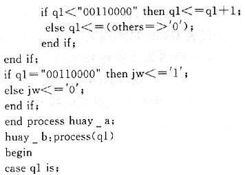

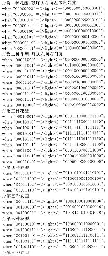

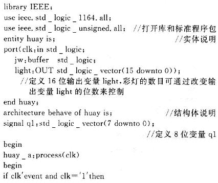

(3)彩灯控制器。彩灯控制器电路是整个设计的核心,它控制整个设计的输出效果也就是图案的样式变化。在电路中用1代表灯亮,用O代表灯灭,由0,1按不同的规律组合代表不同的灯光图案,同时使其选择不同的频率,以实现多种图案及多种频率的花样功能显示。该程序充分证明了用VHDL设计电路的灵活性,即可以通过改变程序中输出变量的位数来改变彩灯的数目。如图10,1l所示。
代码如下:
代码如下:
