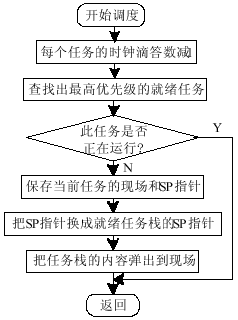

任务调度的调度时机有两种:一种是在任务挂起时,一种是定时中断。任务挂起时的任务调度一定会引起任务切换,定时中断就不一定引起任务切换了。因为,如果就绪任务是当前正在运行的任务时不会引起切换。正是如此,任务调度是RTOS中执行得最频繁的一个功能,也是最重要的一个功能,所以必须尽量缩减其代码量,尽量用可靠的调度算法来减少任务调度所占的时间。这个子程序的流程如图3所示。
图3 任务调度流程
