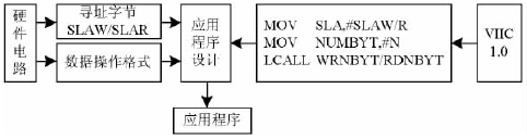

5. 应用界面设计
VIIC1.0软件包规定了读写子程序RDNBYT/WRNBYT的惟一出口界面,因此RDNBYT/WRNBYT的调用操作命令,以及满足调用操作的初始化操作的三条命令为VIIC的应用界面,即:
MOV SLA,#SLAR/SLAW ;总线上节点寻址并确定传送方向
MOV NUMBYT,#N ;确定传送字节数N
LCALL RDNBYT/WRNBYT ;读/写操作调用

6. 通用的应用界面
VIIC1.0的应用界面如图1所示。与VIIC1.0有关的只是3条归一化操作命令;与硬件电路相关的是器件地址与引脚地址构成的寻址字节和由器件规定的数据操作格式。

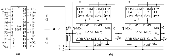

在本文参考文献2中给出了一些基于VIIC软件包的外围串行扩展应用实例。现就带I2C总线接口LED显示驱动器SAA1064扩展8位LED显示电路来示范VIIC1.0的应用。
1. 硬件电路与寻址字节
用2片SAA1064扩展的8位LED显示电路如图2(b)所示,图2(a)为SAA的引脚排列图。设80C51用P1.1/P1.0来虚拟SDA/SCL口线。两片SAA1064的ADR引脚分别接地和VCC。SAA1064(1)、(2)的器件地址为0111,引脚地址为000和111,因此它们的寻址字节SLAW/SLAR分别为70H/71H和76H/77H。

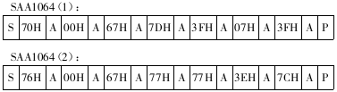

(1) SAA1064的数据操作格式
80C51只须对SAA1064进行写操作,便实现了LED的显示驱动控制。SAA1064的写数据操作格式如下:
只须对SAA1064中首地址为SUBADR的5个寄存器单元中依次写入控制命令COM和4个LED共阴极段码datal~data4,SAA1064的SUBADR=00H。

(3) 8位LED显示子程序设计
这里介绍1个在图2(b)LED显示器上显示“bUAA0706”固定字符的子程序。
根据SAA1064的数据操作格式,点亮4个LED只须依首地址SUBADR顺序送入控制命令COM和4个LED共阴极段选码data1~data4。
设LED驱动电流为18 mA(C6,C5为高电平;C4为低电平)动态显示要求(C2,C1,C0为高电平)故COM=67H。SAA1064(1)显示“0706”的段码依次是7DH,3FH,07H,3FH;SAA1064(2)显示“bUAA”的段码依次为77H,77H,3EH,7CH。因此,SAA1064(1),(2)的数据操作格式具体化为
设显示“bUAA0706”的子程序名为VSAA8。VSAA8的程序清单如下:

VSAA8: MOV 30H,#00H;将SUBADR,COM,LED共阴极段码data1~data4依次装入发送缓冲区
MOV 31H,#67H
MOV 32H,#7DH
MOV 33H,#3FH
MOV 34H,#07H
MOV 35H,#3FH
MOV SLA,#70H;寻址SAA104(1)并为发送状态
MOV NUMBYT,#06H;确定发送字节数
LCALL WRNBYT;调用VIIC1.0中N个字节写入子程序
MOV 30H,#00H;将SUBADR,COM,data1~data4依次装入发送缓冲区
MOV 31H,#67H
MOV 32H,#77H
MOV 33H,#77H
MOV 34H,#3EH
MOV 35H,#7CH
MOV SLA,#76H ; 寻址SAA1064(2)并为发送状态
MOV NUMBYT,#06H ;确定发送字节数
MOV WRNBYT;调用VIIC1.0中N个字节写入子程序
MOV 31H,#67H
MOV 32H,#7DH
MOV 33H,#3FH
MOV 34H,#07H
MOV 35H,#3FH
MOV 31H,#67H
MOV 32H,#77H
MOV 33H,#77H
MOV 34H,#3EH
MOV 35H,#7CH
RET
如果要随意显示内存中的8个BCD码,可开辟显示缓冲区DISRAM,设计1个子程序,将显示缓冲区中的8个BCD码转换成共阴极段码再和SUBADR和COM一道送入MTD中,然后使用VIIC1.0的三条操作命令即可。
从上述应用可看出,使用VIIC软件包后,编写应用程序不必了解I2C总线原理、协议和时序,只要了解VIIC的应用操作即可。
