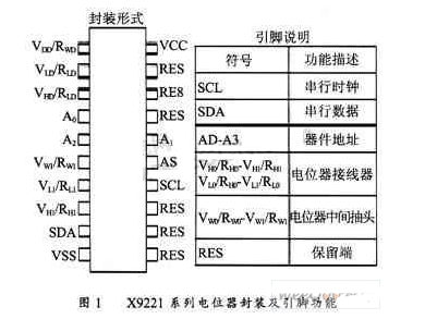

X9221系列电位器共有15种规格型号,有双列直插DIP20和表面贴装SOIC20两种封装。电源电压民品级、工业级为4.5~5.5V,军品级为2.7~5.5V;一组封装芯片内有两个数字电位器,参见图1,X9221系列电位器封装及引脚功能。内置的E2ROM单元,可以在掉电时将数据很好地保存,上电时自动加载到自己的RAM单元,电位器接口是标准的I2C总线,其中的数据寄存器可通过I2C总线进行读写操作;电位器滑动端(VW0/RW0,VW1/RW1)相当于普通电位器中间抽头,是无摩擦“触点”。

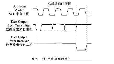

X9221系列数字电位器其接口是按标准的I2C总线设计的,因此,硬件连接非常简单,只需把串行时钟线SCL、串行数据线SDA与之对应相连即可。其通信完全符合I2C总线协议要求,串行时钟线SCL、串行数据线SDA按照规定的协议产生一序列脉冲串,进而完成传输一组数据的任务。参见图2 I2C总线通信时序。
X9221系列数字电位器完全以从机的身份出现在I2C总线上,它不可以主机的身份出现在I2C总线上,也就是说对其寄存器的读写操作都受控于主机,这一点一定要在硬件和软件设计上留意。当主机发出“START”信号后,从机(X9221A)芯片即将拉高SDA线,表明放弃数据线权限由主机控制,主机发送一个字节后再由从机(X9221A)芯片自动拉低SDA线,表明数据收到,如果此时从机将SDA线拉不低,表明从机没有正常接受数据,主机必须启动下一个写周期。可以理解为主机每发送一个字节后都会等待一个ACK回答响应信号,否则,主机认为从机(X9221A)没有正常接收数据。

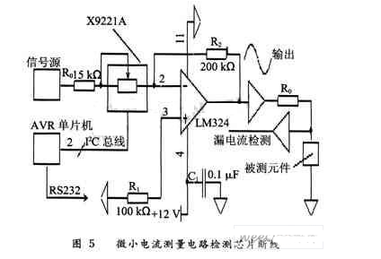

图5是微小电流测量电路模型,用于引线键合设备中去检测断线、连线、短路等情况,被测器件是一个半导体元件,当在焊盘上键合上一根金线时,通过检测漏电流来判断这条金线与芯片键合过程中是否存在“断线”、“连线”、“短路”等情况。计算机通过界面操作发送指令以改变X9221可编程数字电位器的阻值,进而改变电压源的放大倍数以改变加在被测元件的电压,从而达到适应不同品种的半导体器件性能要求。
设:信号源的输出为Us,运放LM324输出为U0,X9221电阻为Rx,被测元件阻抗为Rz,被测元件流过的漏电流为I0,则用以下两个表达即可表达它们之间的关系:
通过主机界面改变Rx可编程电阻值,即可以改变U0,U0的改变等于改变了I0,而I0的改变等于改变了流过被测器件的最大允许电流,从而保护了被测器件不会因为检测漏电流而损坏,通过检测被测器件上施加的电压和U0之差值即可判断漏电流大小,从而检测金线是否与被测器件焊盘点键合上。I0是根据不同器件在工艺参数上需要经常调节的量,以适应不同场合的要求。
