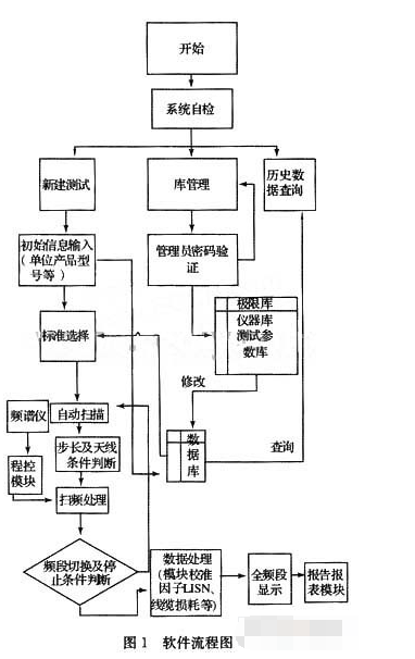

(1)硬件构成及功能:本系统的硬件构成主要有:①LISN(阻抗匹配稳定网络):主要用于提供被测设备纯净电源及50 Q的稳定阻抗;②EUT(被测设备);③测试天线包括拉杆天线(10 kHz~30 MHz)、双锥天线(30 MHz~200 MHz)、对数周期天线(200 MHz~1 GHz);④屏蔽电缆和转接头(N-SMA);⑤频谱仪:用于数据采集;⑥GPIB连接线和GPIB卡:用于PC与频谱仪之间的通信;⑦PC。为防止频谱仪过载可选配高通滤波器。 (2)软件构成及功能:本软件功能采用模块化方法实现主要由界面参数输入及数据显示模块、数据库管理模块、程控及自检模块、报告报表模块组成。本EMI标准自动测试软件具备以下功能:①参数设置,包括测试标准的选择,测试配置的提示,测试参数的设置,如测试频段、测量带宽、检波方式、扫频步进量、参考电平、分辨率带宽、扫频方式、传感器系数、电缆损耗、衰减/放大器等;②控制仪器(频谱分析仪)以一定的步长和速率对信号进行扫频测量、判别和读出数据;③数据处理能力.电磁辐射自动测量软件能够自动将测量的信号电压转换成干扰的量值,即自动补偿因传感器的使用而引起的随频率变化的校准系数,并可用线性或对数频率坐标显示出信号的频率分布,同时自动与相应极限值进行比较,判别信号是否超标并在图中表示出信号频谱与极限值的关系;④数据的存储和输出能力,软件可以将每次的测量数据以数据库文件的形式进行保存,需要时提取,特别是传感器系数和测试极限值都以数据文件的形式保存,便于数据处理和查询时调用。⑤数据库管理功能。主要对各标准的极限值,天线校准因子等进行数据管理。系统工作流程图如图1所示。

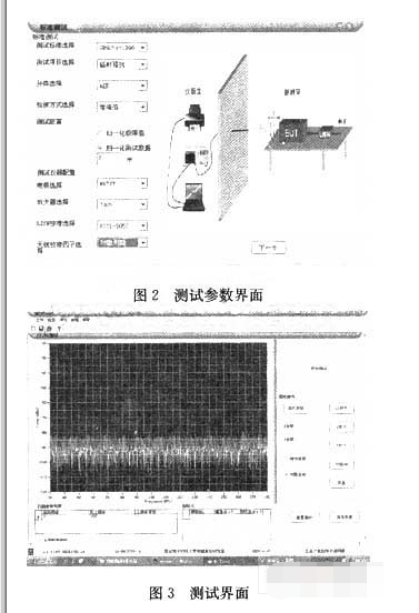

界面模块贯穿于整个软件系统是软件的心灵之窗,它的优劣直接影响了用户使用整个系统的感受。充分考虑了用户的需求和当今软件的发展趋势之后,本文设计出人性化和易于理解的界面输入程序。首先,标准选择界面用户只需选择所需的标准系统会自动从数据库筛选被选标准所规定的测试项目、分类、检波方式、测试所需仪器等供用户选择并自动产生测试仪器连接配置图。其次,软件提供了多种界面风格及色彩,加入了当今软件的流行元素,避免了用户审美疲劳,如图2、3所示。

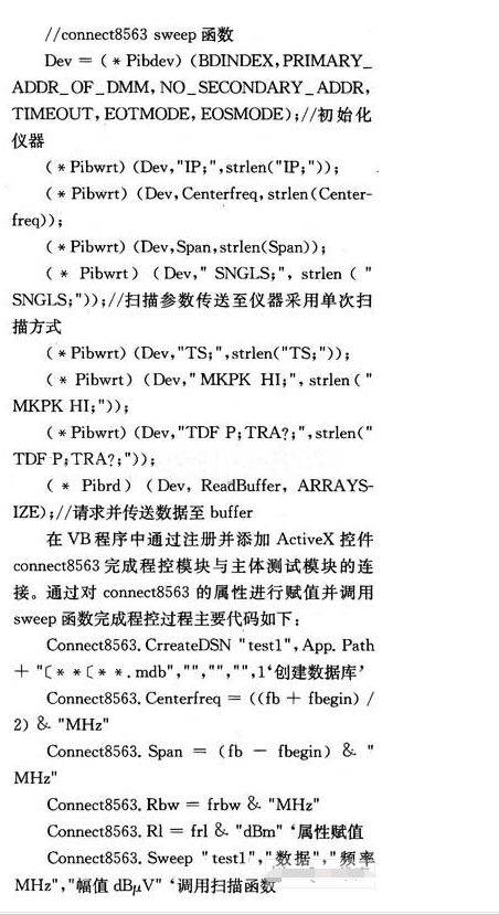

(2)程控及系统自检模块
程控及系统自检模块均由VC++以控件形式实现。由于本系统使用的是NI公司的GPIB总线实现通信所以在VC++编程环境中,通过调用GPIB32.dll动态连接库使用其内部函数完成通信,仪器指令参照HP 8563EC编程指令编制主要代码如下:
其中扫描函数的4个参数的作用是使扫描得到的数据自动入库以便数据显示模块使用。

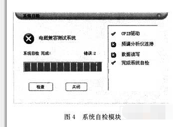

系统开机自检可以调用Connect8563.Queryinstrument函数完成,函数返回值反映了系统目前的全部状态如图4所示。

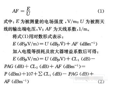

(3)数据处理模块
这个模块包括2个主要功能:首先极限值、LISN校准因子、天线校准因子的插值功能。以极限值为例:电磁兼容测试标准要求的极限值并不连续,而测试结果是连续的,因而在程序设计时,要根据有限的几个极限值进行插值,以确定频谱仪扫频的起始、截止频率对应的极限值。根据这2个频点的极限值再进行第二次插值,确定频谱仪上每个点对应的极限值。两次插值均是在对数坐标系下进行线性插值。其他因子的插值算法与极限值插值类似。其次是数据及单位转化如下:
式中:CL为电缆损耗;PAG为前置放大器增益;P为从频谱仪得到的功率值;107为50 Ω系统*率与电压的转换参数。
