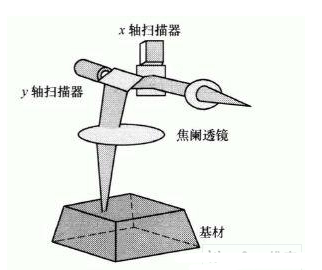

图给出了这种系统基本的原理图。通过计算机控制扫描器/反射系统定位激光束,通过焦阑透镜聚焦,可以使得光束以正确的角度钻孔。扫描过程通过软件产生一个矢量模式,以补偿材料和设计的偏差。扫描面积为55 x55mm 。这个系统与CAM 软件兼容,支持所有常用的数据格式。
