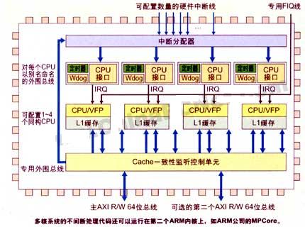

典型的多核系统将应用代码分成两个主要部分:控制与用户接口代码,不间断处理代码。控制用户接口部分运行在ARM微处理器上,不间断处理代码运行在DSP上或者第二个ARM内核上(见上图)。由于以下一些原因,这种模型非常有意义。
