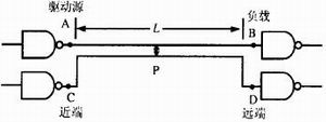

串扰是指一个信号在传输通道上传输时,因电磁耦合而对相邻的传输线产生不期望的影响,在***扰信号表现为被注入了一定的耦合电压和耦合电流。过大的串扰可能引起电路的误触发,导致系统无法正常工作。如图1的电路,AB之间的门电路称为干扰源网络(Aggressor Line),CD之间的门电路称为***扰源网络(Victim Line)。只要干扰源一改变状态,我们就可以观察到受害源处的脉冲串扰。

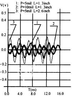

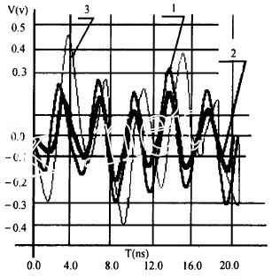

图6 为两线间距P和平行长度L取不同值时串扰波形

对于图1所示的两线系统,我们进行了三种情况的仿真(线网AB上的信号频率均为100MHz)仿真结果见表3,及图6.:第一种情况是在两线间距和平行长度不变的条件下,探测***扰对象的串扰(标记“1”);第二种情况是在两线平行长度不变的前提下,将两线间距增加到10mils,然后探测***扰对象的串扰标记“2”;第三种情况是在两线间距不变的条件下,将两线的平行长度增加到2.6inches标记“3”,然后探测***扰对象的串扰。由仿真结果可见,当两线的间距拉大时(P由5mils变为10mils),串扰明显地减小了,而当两线的平行长度加长时(L由1.3inches变为2.6inches),串扰显著增大了。

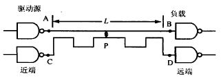

由此可知,串扰电压的大小与两线的间距成反比,而与两线的平行长度成正比,但却不是完全的倍数关系。当布线空间较小或布线密度较大时,在实际高速电路中进行布线时,为防止高频信号线对与其相邻的信号线的串扰可能会导致门级的误触发,在布线资源允许的条件下,应近可能地拉开线间距(差分线除外)并减小两根或多根信号线的平行长度,必要时可采用固定最大平行长度推挤的布线方式(也称jog式走线),这样既可以节省紧张的布线资源,又可以有效地抑制串扰,走线示意图如图7所示。
图7 jog式走线
