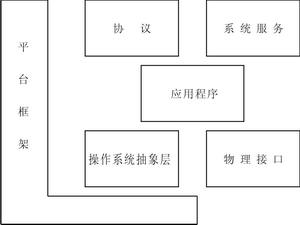

多平台软件的系统构成如图1所示,这种方法可广泛地应用在各种应用程序中。就像系统的机械组件可以被抽象,通信接口、CPU资源、存储设备等也可以被抽象。灵活使用抽象层可以将应用程序简化为一个紧凑并可重复利用的代码。
图1 多平台软件系统构成图
图1 多平台软件系统构成图
