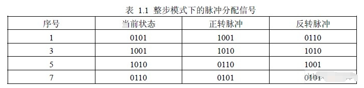

本系统的步进电机的四相由硬件地址0x28000006的bit0~bit3控制,bit0对应MOTOR_A,bit1对应MOTOR_B,bit2对应MOTOR_C,bit3对应MOTOR_D。本文所描述的驱动是针对整步模式下的步进电机,整步模式下的步距角18°。在整步模式下的脉冲分配信号如表所示。
所以在程序中需要通过编制脉冲分配表控制步进电机,并且通过修改脉冲分配表可以实现步进电机方向的控制。
