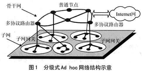

Ad Hoc无线网络具有自身的特殊性,在组建实际使用的无线工作网络时,必须充分考虑网络的应用规模和扩展性,以及应用的可靠程度及实时性要求,选择合适的网络拓扑结构。目前Ad Hoc无线网络正朝着大规模方向发展,逐渐呈现分级化的趋势,以两级式的网络为代表。在两级式网络中,拓扑如图1所示。网络分为骨干网、子网两级。子网级中,每个子网都可以构成独立的Ad Hoc网络,可采用不同的路由协议。骨干网由多协议路由器节点和普通节点构成,其中,普通节点主要完成骨干网中的数据和控制信息的分发;而多协议路由器除了具备普通节点的功能外还要负责实现对子网的管理、控制和数据交互,是骨干网的核心设备。
