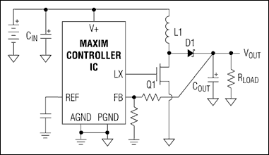

图1所示boost转换器说明了考虑接地的重要性,该调节器依靠控制器IC内部的基准电压和两个反馈电阻产生特定的输出电压。为了获得正确的反馈从而得到正确的输出电压,电压基准、电阻分压器以及输出电容必须处于同一电位。确切地说,控制器的模拟地引脚(电压基准的地)和电阻分压器的地电位必须与输出电容的地电位相等。输出电容接地端的电压至关重要,因为要求稳压器提供精确电压的负载通常紧靠着输出电容安装 ― 这部分地是反馈电压的参考端。
图1. 升压型开关转换器的电路板布局设计原则同样适用于其它拓扑的开关型调节器。

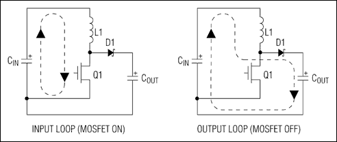

了解嘈杂的功率电路有助于找寻将它与其余电路隔离开的最佳方法。图2描述了调节器的功率电路,包括两条电流路径:当MOSFET导通时,电流流过输入回路;当MOSFET断开时,电流流过输出回路。将这两个环路的元件相互靠近布局,可以把大电流限制在调节器的功率电路部分(远离低噪声元件的地回路)。CIN、L1和Q1必须相互靠近放置,CIN、L1、D1和COUT也必须相互靠近。图2特别指明了这两个环路以及需要靠近安装的元件。
图2. 在为本图所示的两个电流环路的元件布板时,需要特别谨慎。使用短且宽的引线实现如此密集的布线,可以提高效率,减小振铃,并可避免干扰低噪电路。
实际的电路板布局需要一些折中考虑,特别是在为上述两个大电流环路布局时。如果需要决定将哪些需要就近安装的元件真正地实现就近安装,择须确定每个环路中的哪些元件有不连续的电流流过。就近安装元件可以最大限度地减少寄生电感,而这些具有不连续电流的元件位置对于减少寄生电感非常重要。

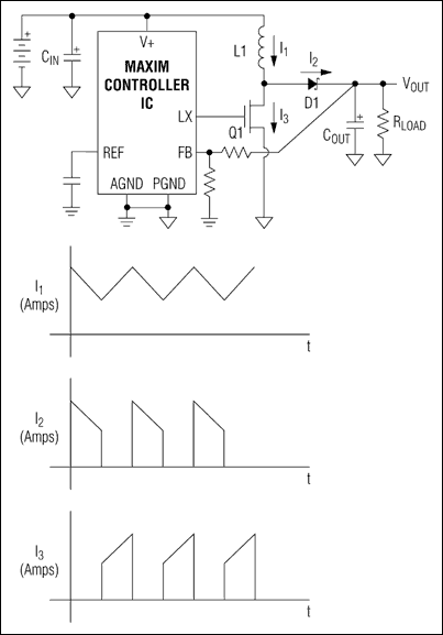

找出具有快速变化电流的分支,也就找到了需要将寄生电感减至最小的支路。电感电流不能发生跃变,当电感电流快速变化时,电感两端的电压将产生毛刺和振铃,从而导致潜在的EMI问题。而且,该振铃电压的幅度有可能非常高,以至于损坏电路元件。
图3显示了电路的三个支路电流波形,电流I1不会产生问题,因为它以相对平缓的方式变化,另外,该支路已经具备了一个大电感,也就是L1。与MOSFET串联的寄生电感则会产生问题,因为电流I3有突变。该串联电感包括I3至CIN地端返回路径的任何感抗:Q1引脚的寄生电感以及地回路自身的电感。注意流经CIN的电流并未跃变,而是和电感电流(I1)的交流部分相等(电池提供其直流部分)。MOSFET关闭时,环路的一部分同样有快速变化的电流流过。该电流I2流过D1和COUT以及地回路的覆铜部分,因此,这些元件和地回路的寄生电感必须减至最小。
图3. 开关调节器各个支路的电流波形,由此可以看出哪些部分需要将寄生电容减至最小。电流快速变化(也就是I2和I3)的支路要求感抗最小。
当考虑负载通路上的感抗是否会造成问题时,应注意到输出电容具有较大容值,而且具有很低的ESR,电容两端的电压保持相对稳定。这意味着流过负载的电流不会变化太大,因此其等效串联电感并不重要 ― 除非负载本身动态变化。

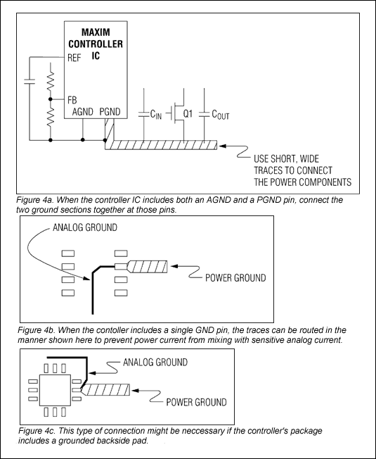

也许最好的方法是创建两个单独的地层 ― 一个用于功率电路,另一个用于调节器的低噪声模拟电路。参考图4a,功率地包括输入和输出电容的地端以及MOSFET的源极,这些连线必须采用短而宽的引线,确保功率电路的地线最宽、最短,可以降低感抗、提高效率。
模拟地部分为控制器的模拟地引脚、电阻分压器的地端和控制器任何特定引脚的旁路电容(输入旁路电容CIN除外)的地端。该模拟地不必是一个平面,可以使用较宽的长引线,因为其电流非常微弱并且相对稳定,引线电阻和电感不再是重要因素。
按照图4a所示连接控制器的AGND引脚和PGND引脚,在这些引脚之间连接两个地可以确保模拟地内没有开关电流,AGND、PGND之间的连线可以相对较窄,几乎没有电流流过该路径。尽管理想情况下AGND可以直接连接到COUT的地端,多数控制器仍然要求两个地引脚(AGND和PGND)直接连接(这是因为COUT的地和PGND之间总会存在一定的阻抗,若AGND和 COUT的地直接相连,负载电流在该阻抗上产生的压降会达到足以让AGND和PGND之间的二极管导通电压,造成严重后果)。在PGND和COUT之间使用短而宽的引线,可以使反馈电阻和控制器内部基准共用相同的地电位,与调节器的输出端的参考地相同。这一点非常重要,因为输出电压是由这些元件设置控制的。
图4使用不同的模拟和功率地隔离较大的功率地电流与低噪声模拟地电流,从而保护低噪电流路径。
图4. 采用隔离的模拟和功率地隔离较大的功率地电流与低噪声模拟地电流,从而保护低噪电流回路。
有时控制器的某些旁路电容既不能连接至模拟地也不能连接至功率地,其中一个例子是使用R/C滤波器旁路升压开关调节器的V+引脚(如上所述)。这种情况下,该电容接地引脚对于模拟地来说太嘈杂;同时,对于该电容来说功率地的噪声也太大。必须将这样的电容地直接返回至AGND和PGND引脚之间的连线(若控制器仅提供一个接地引脚,直接连接至该引脚)。
最后,电路板的层数在PCB布局中也是一个关键因素。在多层板上,可以使用一个中间层作为屏蔽。屏蔽层允许在电路板的底层放置元件,从而降低干扰的机会。配合使用屏蔽层时,将功率元件的地穿越屏蔽层连接并非一个好的方法。相反,应该将它们连接在一个隔离的、受限制区域,可以清晰地分辨出这些电流的流向以及它们的影响。
确保功率元件的地位于顶层,这种连接与电路板的层数无关;这样处理可以将其电流限制在已知的路径内,不会干扰其它地回路。若无法实现这一点,可以通过使用其它电路板层的隔离覆铜区域和过孔进行连接。对于每个接地点,应使用多个过孔并联以降低电阻和电感。
